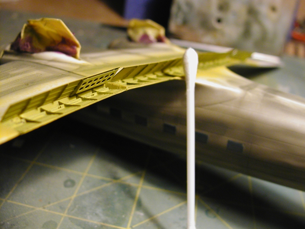

Päris palju aega on läinud tuimalt kere lihvimisele. Ja ikka on paneelijooned liiga sügavad tegelikult. Palju tööd on läinud ka liitejoonte silumisel. Peale teab mitmedat ringi lihvi, vedasin kontrollivat värvi veidi selga, et aru saada palju veel ja mida:
Üks etapp etsidega sai lõpupoole, kui kokku sai nikerdatud klapid:
kõik ribakesd ja ribid on eraldi kinnitatud ja see on veits aega jälle võtnud.
Veits jääb näha ikka ka:

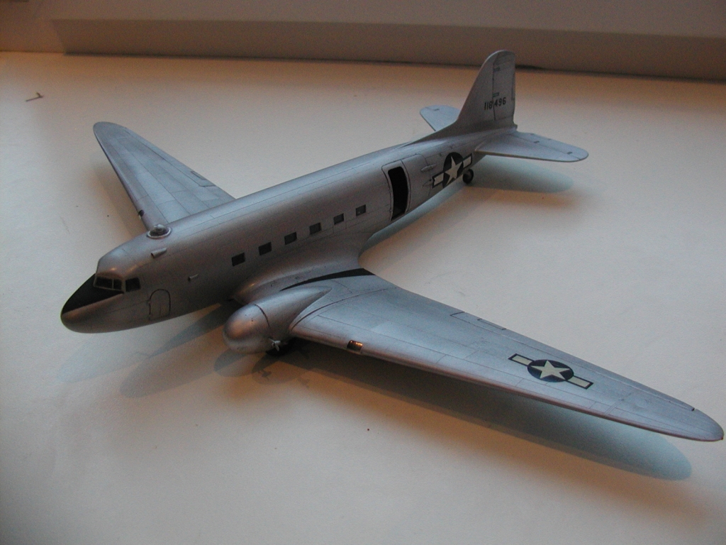

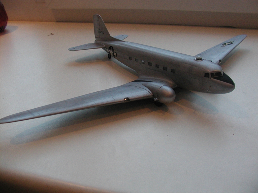

Noh suures osas hakkabki valmima. Siiski on veel vaja teha mõned viimistlused ja olulised pisidetailid.
Ja ühtede sellistega on mul veidi mure ka. Nimelt tuule genekad.. Nii vähe kui selle projekti kohta on pilte, ei paista kuskilt neid lõbusaid proppidega junnikesi. Aga tootja toob joonisel ära ja paneb isegi epost väiksed kärakad kaasa. Need viskasin kõrvale ja nikeradsin ise uued.
Aga viidatud kohale pole veel pannud, sest kas nad ikka olid seal? Ühest vastust sellele küsimusele ei saa ja kuna tootja on miski inf, et olid, siis ilmselt panen paika. ja seda enam, et otseselt ümber lükkavaid fakte ka pole. Vahepeal olen niipalju lugenud, et selliseid proovilennukeid tehti valmis kaks, mis üksteisest veidi erinesid ja millest üks tegi 1946 slepis testlennu Manila baasist Tokyosse.
Ühesõnaga paar pilti lõpusirgel olevast juubilari variandist. Esimestel piltidel on üks genekas ka maas vedelemas näha:)

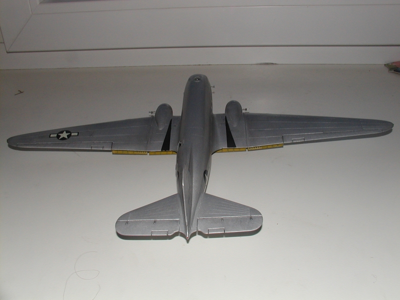

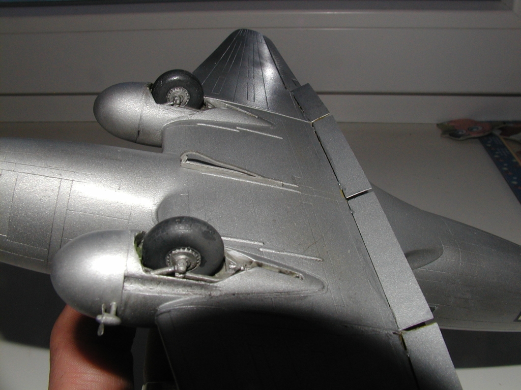

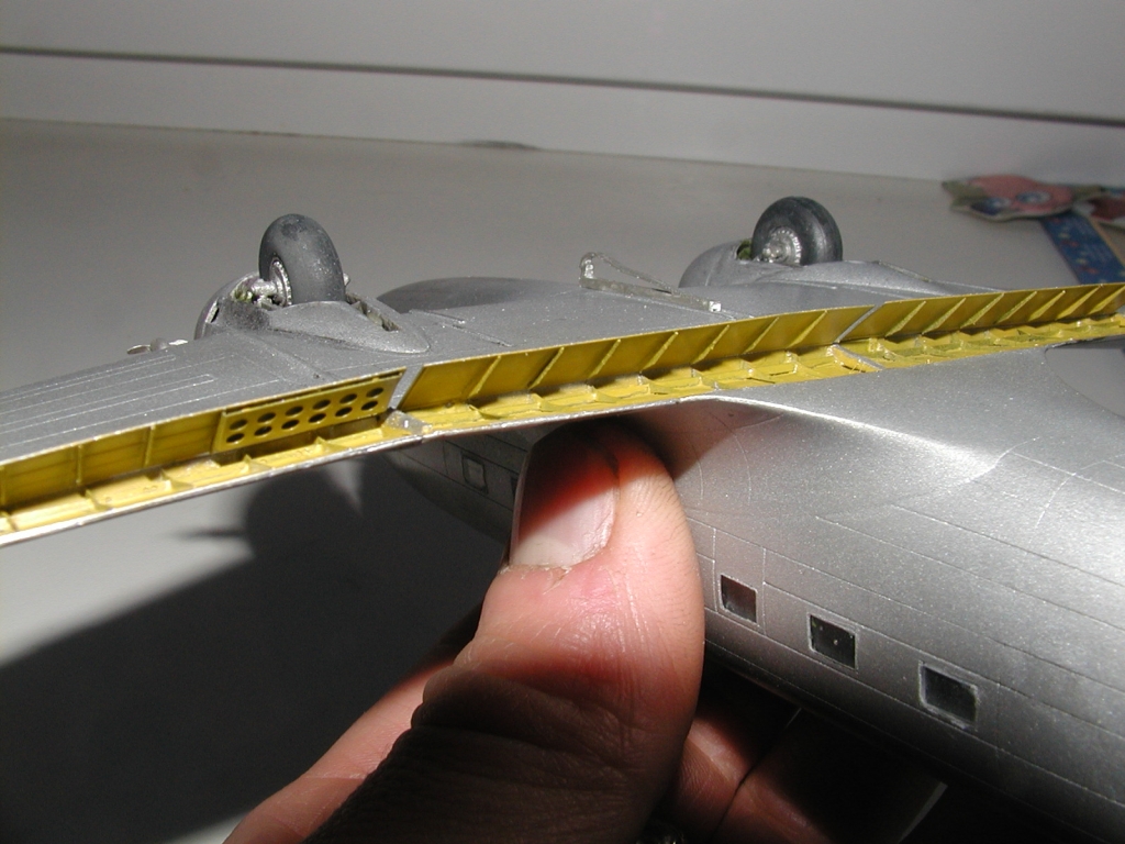

Ega seal kõhuall midagi erilist ei toimu. Maas pildil on näha just niipalju kui näha jääb. Kui nüüd veidi keerutada, siis on klappide sisu näha nii:
Ja kõhu alt veel:
Näha on uduse pildi järgi improviseeritud haakeseade.
Aga muidu panin asja riiulisse. Mõningad pisemad detilid külge ja veidi viimistlust ja valmis. kokkuvõttes sai päris ise juurde tehtud siis maandumistuled, telikud, genekad, haakeseade, osad klaasid, pitootoru. Lisasetina veidi Eduardi ja nii siis valmiski. Tagantjärgi on veidi kahju, et ei viitsinud neete tegema hakata, sest see oleks veel veidi juurde andnud. Selle tõdemuseni jõudsin aga liiga hilja ja oli kahju tehtut veel ümber teha.. ehk järgmine kord. Üldiselt oli igati lõbus ja õpetlik ja võib taas veidi üle keskmise rahul olla:)
