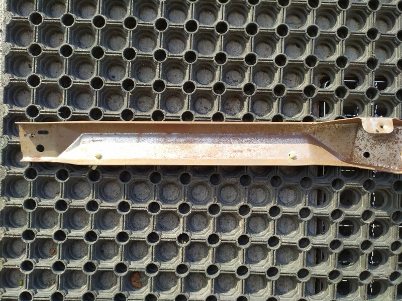

Karpide ja tiibade kui otseselt agressiivses keskonnas asuvate detailide roostetamine võib sõltuda välisteguritest, aga probleemne on see et hullematel juhtudel roostetavad auklikuks ka kere sees asuvad detailid pinnakatte alt.
Lisan näituseks pildi 31 aastat oma hobiauto salongis olnud, ilma igasuguse pinnakatteta armatuuri plekkdetailist, mille pinnarooste alge lubaks arvata et ka kaitseta plekk ei tohiks läbimädaneda.
