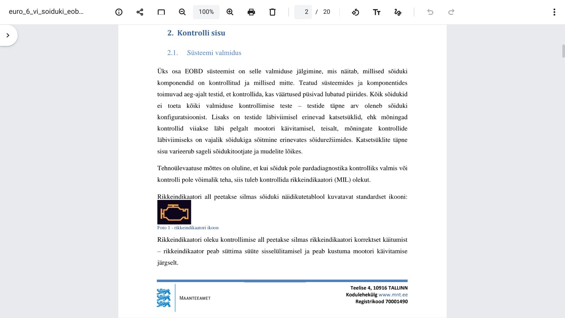

Euro6 masinatel ei ole lihtne midagi väljalõigata nagu vanematel autodel, sest kui mingi osa on eemaldatud, siis ei suuda masin teostada oma ettenähtud testprotseduure ja selline masin ei läbi Euro6 kohustuslikku ülevaatusel kasutatavat OBD testi.
Ülevaatusel kasutatavast OBD testist saab täpsemalt lugeda siit:
https://www.transpordiamet.ee/media/2590/download
Veakoodide kustutamisest enne ülevaatust ei ole kasu, sest kui ülevaatuspunkti arvuti ei suuda OBD kaudu tuvastada, et perioodiliselt tehtavad heitgaasisüsteemide osatestid on sooritatud, siis olenemata veakoodide puudumisest peab selline auto minema kordusülevaatusele.
Kui vanemal autol kustutati ülevaatusest läbisaamiseks ajust teatud andurite veakuvamise võimekus (et veatuli ei põleks), siis Euro6 masinad ei saa mõne anduri puudumisel sooritada ettenähtud osateste ja selline auto millel on osatestid sooritamata ei läbi ülevaatust seaduslikult enam mitte kunagi.
OBD testi ei loe ega hinda mitte ülevaataja vaid ühendatakse pistik autoga ja andmed loetakse otse ülevaatuspunkti testiarvutisse testprotseduuri ajal ning salvestatakse arhiivi.
Kes on huvitatud oma auto tervisest, saavad küsida kohe omale testi väljatrükki.

Teoorias hea, aga reaalselt ei toimi. Mul on Euro6 auto ja OBD testi ei ole ülevaatusel mitte kunagi tehtud.

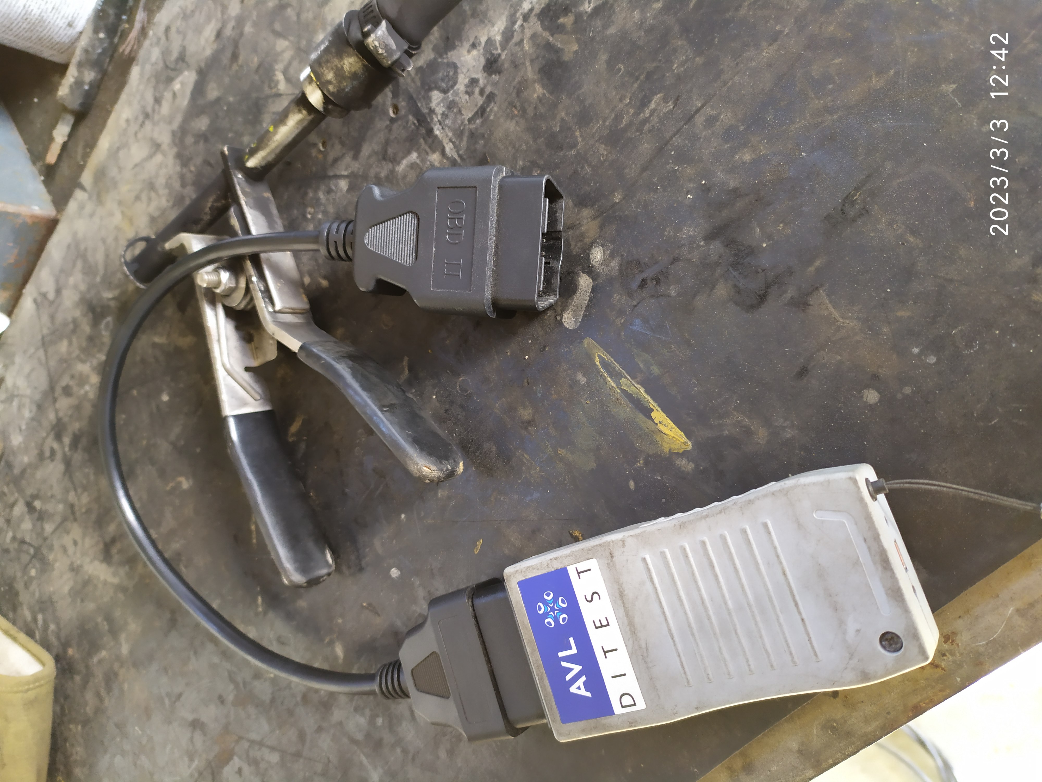

Kapten Trumm kirjutas: 20 Juul, 2023 14:16 Mul on ka tööauto Euro 6.
Küsimus on selles, et selle OBD testi tegemiseks pole osades ülevaatuskohtades vist varustust. Aga mingi suitsumõõtmise juures minu autol sinna diagnostikapistikusse pistik pandi. Kuid see võib olla ka pöörete lugemiseks, sest seda mootori külge magnetiga pandavat piesoandurit siis ei panda.
Ülevaatust ei saagi toimetada, kui nõuetekohane varustus puudub.
Kuna normi järgi peab olema võimalik kasutada OBD pesa juhil, juhikohalt lahkumata, siis hajameelsem kodanik ei pruugigi ülevaatuse käigus "erilist toimetamist" märgata.
Minu auto külge ühendati selline väike vidin, mis suhtles arvutiga ja mis ülevaatuse toimingute lõpul eemaldati:
https://www.avlditest.com/en/vehicle-di ... -1000.html
Gaasimõõteotsik on pildil karbikese gabariitide aimamiseks.
Osades riikides võib ametnik tänaval pista sarnase viguri auto külge ja ohtlike vigade ilmnemisel auto liiklusest kõrvaldada.
