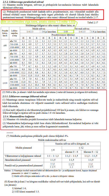

5. Kitsad (loe: olematud) ja killerkaldega teeperved ja 90% tõenäosusega sind (sinna sattudes) kiirelt tapvad teekraavid on uus reaalsus.
Taaskord on tegu teemaa kitsusega, aga kraavide ohtlikkus on meedias ja rahvasuus kõvasti üle müstifitseeritud. No ei juhtu seal õnnetusi rohkem ja pole nad ka raskemate tagajärgedega. Lihtsa maapoisi ja (nüüdseks veidi rahunenud) liiklushuligaanina pakun, et sügavamast kraavist ei saa omal jõul kohe autot kätte ja jäädakse ilmarahvale naeruks.

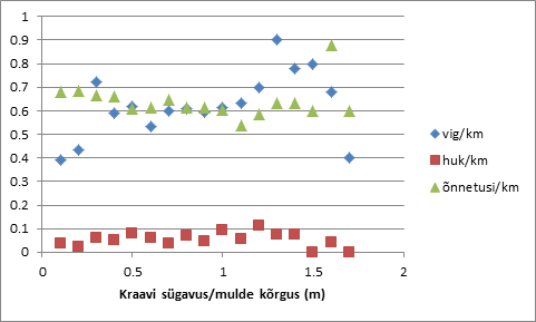

Kunagisest ajast on selline graafik olemas:
Aga kui nüüd siit arutelust mingi huvitav teooria välja kasvab, siis võiks mõnele tuleva kevade koolilõpetajale küll vastava teema ette anda.

Näitlikustamiseks paned ise juurde graafiku, millel vigastuste trendijoon selgelt tõusev (ehk vigastuste arv on korrelatsioonis kraavi sügavusega). 1994 aasta detsembris käisin ma tõenäoliselt rebase tõttu põllul. Kraavi selles kohas polnud. Jäin ise terveks, jäi auto terveks ja sain viimase väikse abiga (maa oli pehme) teele tagasi ka. Oleks sellel kohal olnud moodne eurokraav ei oleks päris kindlasti masin terveks jäänud ja arvestades M412 "turvavarustust", oleksin tõenäoliselt ise ka viga saanud.

Kui nüüd need teeäärsed kraavid esile tõite, mida meil viimane 10 aastat hoolega kaevatakse, siis selle kohta on kindlad kaks asja.
Väga tihti saavad neis kraavides autod rohkem viga.
Nii mõnigi kord saavad ka inimesed rohkem viga või vähemalt rohkem raputada.
Teine asi ongi see, kui palju on statistiliselt selliseid õnnetusi, kusk kraav neist kahest ühte või mõlemat teeb?
Neid on, aga ilmselt mitte arvuliselt väga palju, siis pole justkui probleem?
Ühelt poolt pole probleem, teiselt poolt võiks siiski küsida, kas need kraavid on väärt kasvõi 1 inimese vigastamist aastas, mis ilma kraavita oleks ära jäänud?
Maanteeamet ilmselgelt selliseid asju kuulda ei võta ja kaevab neid kraave jumala rahuga edasi või kes iganes nende kraavide autor ka meie riigis on.
Neid kipub huvitama vaid see, kui kord 10 aasta jooksul juhtub mingil ristmikul õnnetus, et leida põhjendus, selle ümber ehitamiseks, üsna mõttetul moel.
Viimane mõttetu ümberehitus on Tallinn-Tartul Mäeküla ristmik, mis oli väga ohutu ja ei olnud seal mingeid probleeme, aga ikka otsustati ringi ehitada, midagi tarka minu kirja peale, sellele ka ei vastatud, peale selle, et analüüs olevat tõestanud ümberehituse ohutuse tõstmist.
Samal ajal Mäo viadukti millegipärast ümber ei ehitata, kus on mitmeid õnnetusi juhtunud.

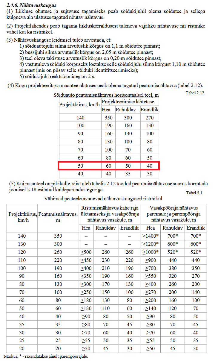

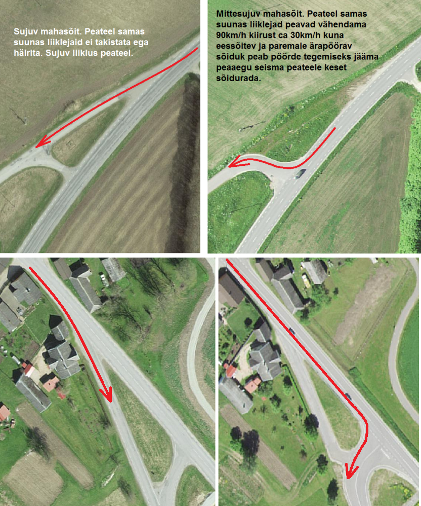

Pidasin silmas a`la midagi sellist

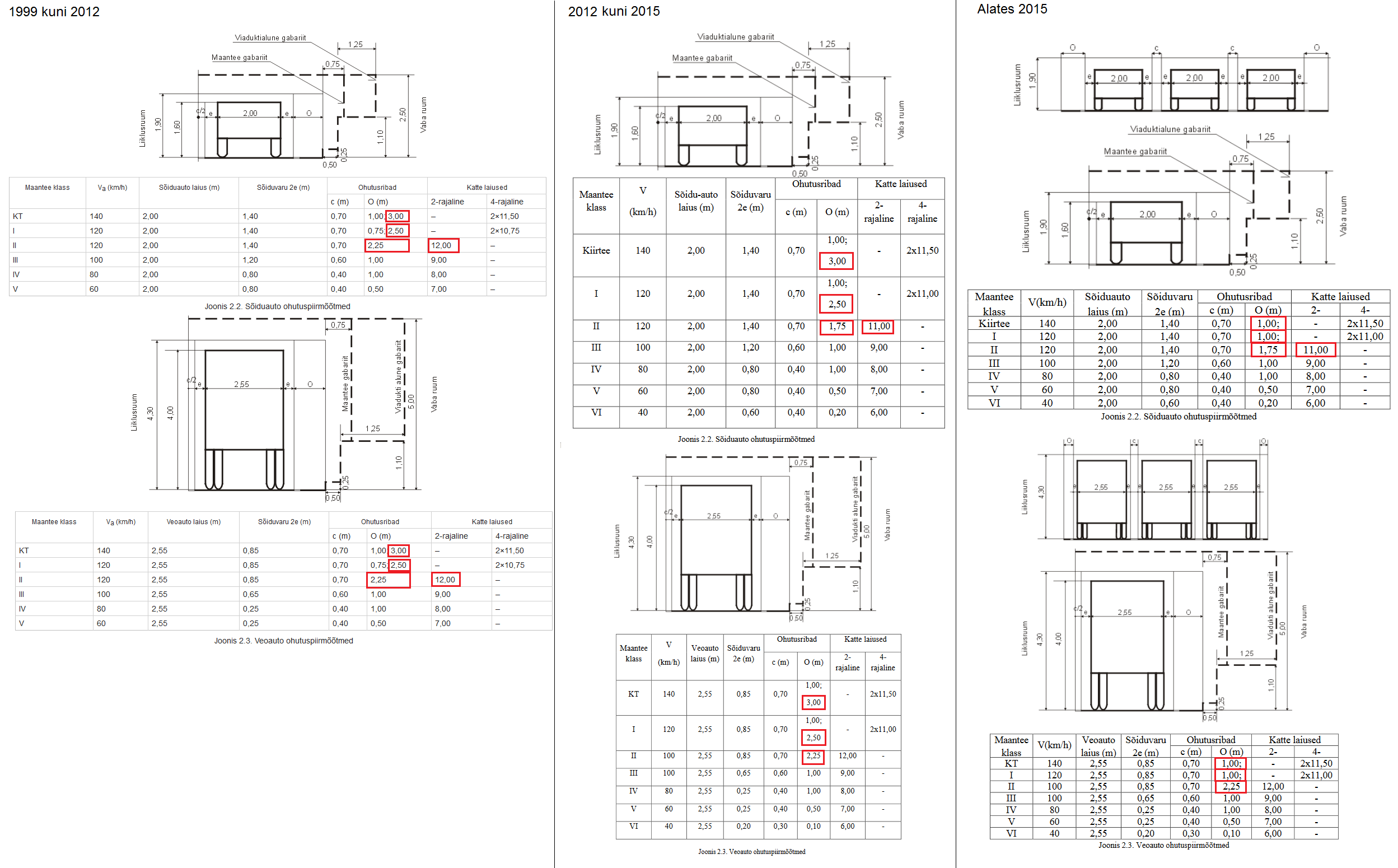

No parkimiskohtade mõõtudele on kehtestatud standardid. Igasugune parkla ehitus käib läbi KOV ja üldjuhul peab olema koostatud detailplaneering. Detailplaneeringu vastavust normidele kontrollib KOV planeerimisspetsialist. Riigimaantee äärde rajatavate parklate ehituse kooskõlastab lisaks veel ka Maanteeamet.
Siin http://www.militaar.net/phpBB2/viewtopi ... 65#p626165 ma tõin näite ühe sellise parkla kohta, mis rajati detailplaneeringu järgi ja mille kooskõlastas ära ka Maanteeamet. Seal on 50km/h ala ja nähtavuskaugus peaks olema (vastavalt kehtivatele "Tee projekteerimise normidele") kas 60m (hea); 50m (rahuldav) või 40m (erandlik).
Ometi ehitati valmis ristmik koos parklaga selliselt, et enne hilisemat "vigade parandust" oli täispargitud parkla korral nähtavuskaugus 15-20m ja on pärast "vigade parandamist" ca 30-35m (mõõdetud aerofotolt, mitte vahetult kohapeal ristmikul)...
Kuigi minu kommentaar (ja rahulolematus) ei puudutanud parkimiskohtade mõõtmeid, siis sellest saab lisaks lugeda:
Parkimiskohale kehtestatud parkimisstandardite vastavus tegeliku olukorraga (Maanteeameti Powerpoint ettekanne)
https://tinyurl.com/y255omzs
Parkimiskoha laius ja liiklusõnnetused
https://www.parkimisjoon.ee/et/teenused ... sonnetused
Liikluskindlustuse fond tahab seadustada parkimiskohtade kindla laiuse
https://www.err.ee/651724/liikluskindlu ... dla-laiuse
Mitmel pool ei vasta parkimiskohad nõutud laiusele
ERR 15.03.2019
Pärnu maakohus tegi Pärnu haiglale ettekirjutuse, milles viitas, et haigla parkimiskohad on ettenähtust väiksemad ning hea ehitustava järgimine on kohustuslik, mitte soovituslik.
https://www.err.ee/920658/mitmel-pool-e ... d-laiusele
Mis puudutab teemaa laiuseid, siis olen 25 aastat teinud maakorraldusliku geodeesiat nii teemaadel kui teemaast vasakul ja paremal ja ei tule praegu kohe meelde mitte ühtegi juhust, kus riigimaantee teemaa oleks nii kitsas, et sinna ei mahuks ära veidi laiemad teed ja ristmikud, või isegi põhjendatud kohtadesse lisaks aeglustus- ja kiirendusrajad. Ja kui teemaa ongi olnud probleemiks (valdavalt siis, kui maantee tehakse totaalselt laiemaks ja ehitatakse välja lisarajad), siis on riik siiani üldjuhul suutnud seda teemaa laiust juurde osta (nt. Tallinn-Narva mnt 1+1 ümberehitamine 2+2 lõikudeks mõnes piirkonnas, kus teemaa on tõesti 50-60m laiuse asemel omal ajal jäetud 20-30m). Aga kindlasti on ka selliseid lõike, ei vaidle vastu, kus teemaa on ebapiisav.
Eks jah, ilmarahvale naeruks jäämine on ka mõjuv põhjus rahulolematust välja näidata, aga mina pean siin silmas siiski kehtivaid norme (link on juba üleval antud)
lamjak kirjutas:Aga kui nüüd siit arutelust mingi huvitav teooria välja kasvab, siis võiks mõnele tuleva kevade koolilõpetajale küll vastava teema ette anda.
Keegi võiks asju sügavamalt uurida jah. Hea oleks koos mõõtmistega ja saadud tulemuste, kehtivate normidega võrdlemisega.

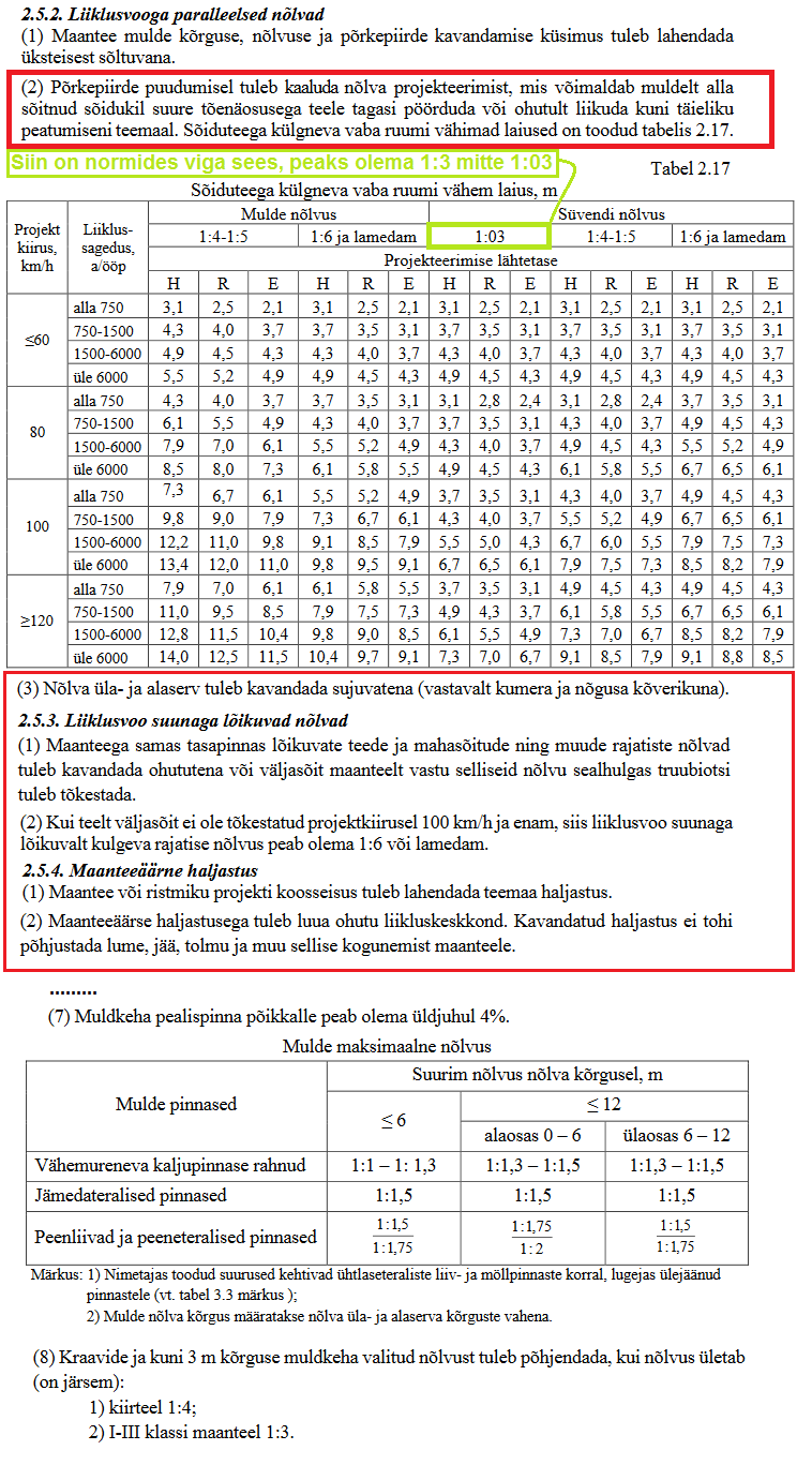

Re: Roolijoodikud ja muud liiklushuligaanid

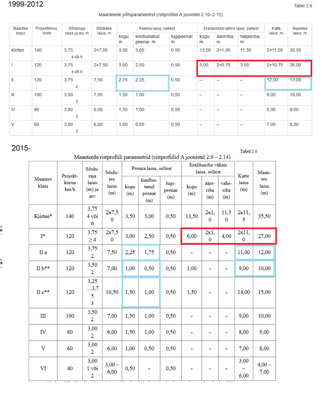

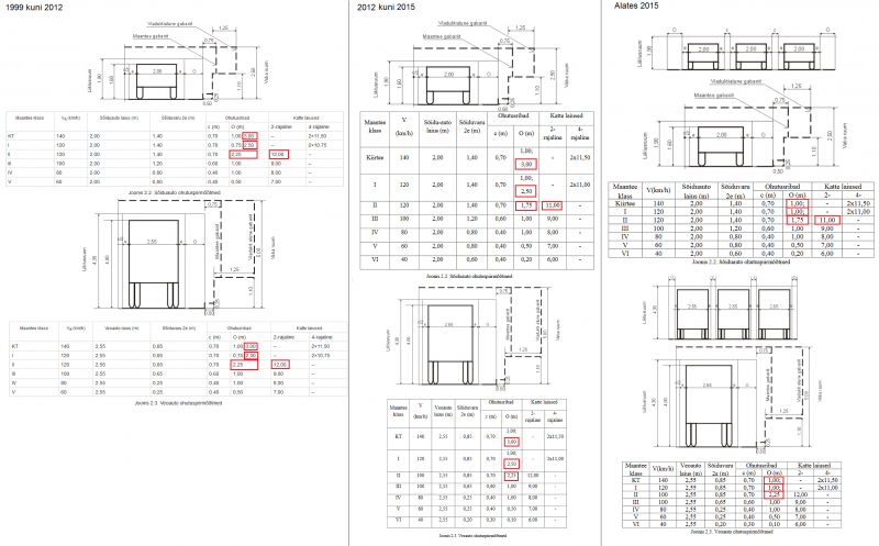

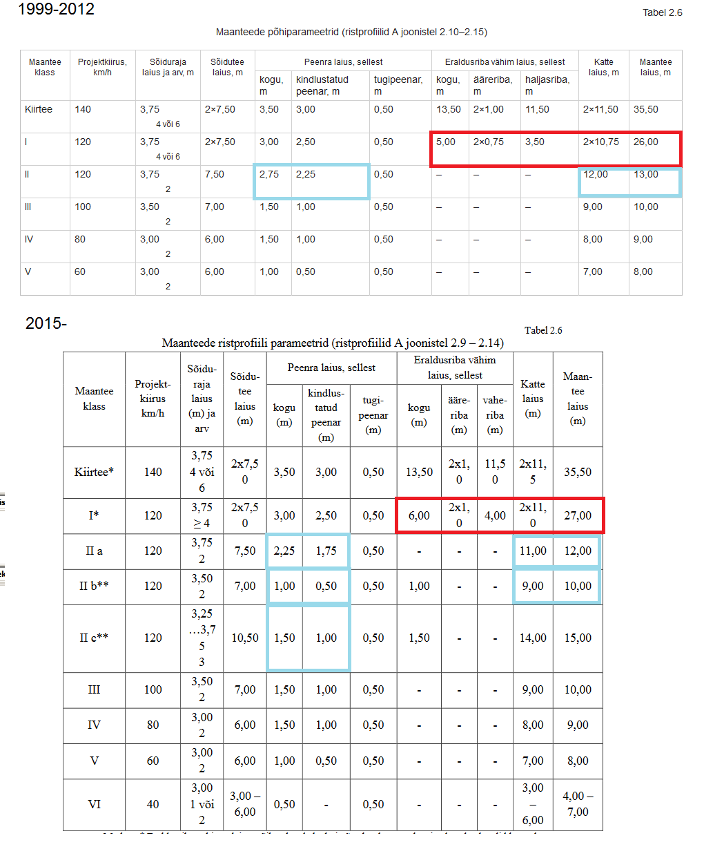

Teede ja sõiduradade laiuseid puudutavate normide muutumised.
P.S. "Killerkraavid ja teepeenrad/nõlvad" hakkasid tekkima meie maastikule just pärast 1999 uute normide kehtestamist.
Eestis alates 1999. aastast rajatavad ning foorumites "mõrtsukkraavideks" ristitud sügavad maanteekraavid on liiklusohutuse seisukohalt üsna vastuolulised, kirjutab tänane Päevaleht. Delfi teeb pildiülevaate Eesti ohtlikumatest teeservadest.
Seni on selgusetu, miks on järsu serva ja kitsa teepervega sügavate maanteekraavide rajamine etem tavalistest teeservadest.
Niinimetatud eurokraavide ehitamisele ei ole seni adekvaatset põhjendust pakkunud ka Maanteeamet. Konkreetseid euronõudeid maanteekraavide rajamiseks ju otseselt ei ole.
Hoolimata hoogsast kümnendipikkusest kraaviderajamisest puudub Maanteeametil otsene statistika selle kohta, kuivõrd on eurokraavid mõjutanud teelt välja sõitmisega seotud autoõnnetusi. Sellest hoolimata toob Delfi teieni fotonäited sügavatesse "mõrtsukkraavidesse" kummuli kaldunud sõidukitest ja kehvasti lõppenud liiklusõnnetustest.

...aga mitte teekraavidest ei tahtnud ma nüüd rääkida, vaid maanteede, teepervede ja sõiduradade laiusest.
Siin on võrdlus normides, ajas muutunud suurustest.
Aktid ise saadaval siin:
Tee projekteerimise normid ja nõuded
Algtekst. Vastu võetud 28.09.1999 nr 55
https://www.riigiteataja.ee/akt/26215
jõust. 15.06.2012
https://www.riigiteataja.ee/aktilisa/10 ... ormid3.pdf#
Majandus- ja taristuministri 5. augusti 2015. a määrus nr 106 „Tee projekteerimise normid” Lisa
https://www.riigiteataja.ee/aktilisa/10 ... 6_lisa.pdf#
Kes viitsib kõik need läbi töötada, siis seal on muudki võrreldavat ja huvitavat.
Mina ei hakka seda siin nüüd tegema, sest see võtaks "teadustöö mõõtmed" või vähemalt "täieliku analüüsi" mõõtmed.
Selliste asjadega peaks tegelema inimesed, kes saavad selle eest korralikku töötasu, sest sellised analüüsid maksavad mitte vähe.
Toon sealt välje veel ristprofiilidele kehtestatud nõuete muutused. Seal tuleks lisaks pöörata tähelepanu "eraldusribadele", mis on nt. hilisemates normides "poogitud külge" IIb ja IIc teedele. 1,0m või 1,5m laiune eraldusriba võtab seal reaalsest sõiduradadele eraldatud laiusest om osa (nt. IIb puhul on "katte laius" (9m) ja "maantee laius" (10m) praegu sama, mis oli eelnevates normides II maanteeklassi puhul, aga eraldusriba võtab vaba liiklemisruumi ära vähemalt 1,0m ("vähim laius"))

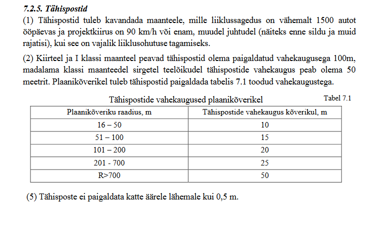

Teepervedest/teepeenardest rääkides... kui sinna ongi jäetud nii palju laiust, et teel sundpetunud sõiduk mahub ära nii, et üldist liiklusvoogu ei takista, sega ega häiri, siis teepervedele sõiduraja äärmisele servale liiga lähedale paigaldatud nn "tähispostid" muudavad talvel lumega selle teepeenra täpselt nii laiaks, kui kaugele need postid pandud on ja kuhu maani lumesahk lund teelt eemaldama pääseb. Suvel seda probleemi muidugi ei ole. Kui teeperv on piisavalt lai, et sinna saaks ohutult ära paigutada sõiduki, siis saab suvel selle sõiduki ka nende tähispostide vahele panna. Samas võib ette tulla olukordi, kus sõiduk peab liiklusohu või avarii vältimiseks põikama suurel kiirusel sinna teepeenrale. Kuigi need tähispostid on plastikust ja hädaolukorras ka "ülesõidetavad", siis ikkagi tekitavad nad (või võivad tekitada) juhis psühholoogilise tõrke ja ta keerab teele tagasi kui selline post ette satub. Talvel teeb tähispostide paigaldus liialt sõiduraja serva lisaks olukorra, kus hetkeks teepervele põikama sunnitud sõiduk sõidab parempoolsete ratastega lumevaalu ja see kas "tõmbab" sõiduki teelt kraavi, või põhjustab sõiduki vibama hakkamist teel. Kui teeperv oleks ka talvel laiemas osas puhas ning takistusteta "pealesõidetav" (hädaolukorras ka suurel kiirusel), siis suureneks teeohutus märgatavalt.
* Need tähispostid iseenesest on väga head ja asendamatud lisavahendid liiklusohutuse tagamiseks pimedas ja/või halva nähtavuse korral, kuid nad töötaksid veelgi paremini, kui arvestataks ka muid ülal ära märgitud asjaolusid.
