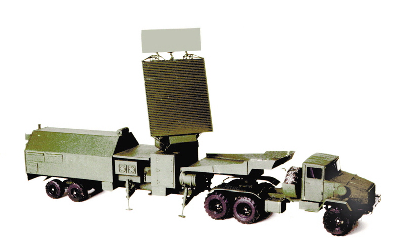

Nii, võtame siis ette ringvaatlusradari 9С18. (Станция обнаружения и целеуказания (СОЦ) 9С18 «Купол»). Tegemist on siis ringvaatlusradarga, mis algselt oli kolme erineval tõusunurgal töötava mehhaaniliselt ümber lülitatava kiirega ja 360kraadise asimuudiga. Oli võimalik panna nii ringvaatlusele, kui ka ainult mingit sektorit edasi-tagasi peilima. Ringi sooritamise suutlikus kõigi kolme kiirega, st siis kolm ringi ühtejutti on antud 4,5-18 sekundit, st 1,5-6 sekundit ringi peale. Antenn oli tolle aja kohta tavaline silindri ühe sektori kumera kujuga antenn. Nägemisulatus märgitud 100-120 kilomeetrit, sellest 30 meetri kõrguselt (so 10-12-korruseline majake) kuni 45 km. Andmeedastusvõime ühe töötsükli (4,5 sekundit) jooksul 75 jälgitava märgi kohta. See siis raadiosides, mitte kaablitega. Täpsusklassiks antud asimuudi suhtes 1/3 kraadi ja kauguse suhtes 130 meetrit. Aparaadil (ja ka kompleksi teistel saatjatel-vastuvõtjatel) juba esimesel versioonil on kasutusel mitmeid trikke just RLS-ide hävitamiseks mõeldud rakettide vastu. Pidev iga 1,5 sekundi järgne sagedusevahetus, saatja polarisatsioonivahetus, impulsrežiim ja häirete generaator jne. Ja nende ampluaad on pidevalt edasi arendatud ja täiustatud. Kui tõhusad nad on, on hoopis ise-jutt, aga ega Buk-i ringvaatlusradarite mahavõtmisest just eriti pole videoid silma jäänud, ikka on pildis ainult stardiseadmetele pihta saamised.
Nii, nagu "Buk"-ist on saanud edasiarenduste teel "Buk-M1" ja "-M2" ja "-M3" ja "-MБ" ja mereversiooniks 3К90 М-22 «Ураган», nii on ka ringradar teinud omad arengud läbi ja tema asemele on ka teisi massinaid sätitud. Ringradar siis vastavalt 9C18 on muutunud 9C18M1-ks ja sealt edasi 9C18M1-1ks. Eks see kõik ole seotud tehnika arenguga (st elektroonikaasjad ise on läinud võimekamaks ja samas on lisaks nende asjade gabariididi ja tarbitav energia läinud väiksemaks) ja kompleksi teiste sõlmede upgrademisega. Viimasel versioonil 9C18M1-3 on antud juba AESA aktiivse lameantenniga kaugusulatuseks 140-150 kilomeetrit ja töötsükli (seesama 4,5 sekundit) jooksul telemeetriaga edasi antavate märkide arv on tõusnud 120-ni. Samas on jaama võimsus kahanenud 3,5 kilovati peale.
Kuskilt jäi silma, et mingil versioonil olevat see jälgitavate märkide arv isegi juba 160, aga olen siin kuskil juba ka välja öelnud oma arvamuse, et (eriti selles uues tekkinud olukorras) milleks selline võimekuse kasvatamine, kui rakettide stardi- ja sihitusseadmed sellele kõigele isegi 75 märgi jälgimisega järgi ei tule...
Lõpetuseks ääremärkuseks, et algselt pidi ühe teise sõjatööstuskompleksi poolt arendatav 9C18 olema üldse iseseisev õhuseirevahend maavägede operatsioonide jaoks, aga seade valmis samal ajal Kub-Buk üleminekuversiooniga ja kuna osutus asjalikuks, siis kohandati ta kohe uue Buk-M1 ringradariks. Sellega on selgitatud ka 9C18 algne erinev alus-šassi ja üllatavalt suure ulatusega vahe ringradari ja märgijälgimisvõimekuse vahel. Aga kohe järgmise versiooniga viidi 9C18 СУ-100-baasil šassiilt juba üle kaasaegsema ja ühilduva ГМ-seeria šassii mudelile ГМ-569.
Pealekauba on peale 9C18-ne on sel kohal kasutatud/pakutud/müüdud ka teisi ringvaatlusradareid. Näiteks 9C117, aga põnevaks teeb hoopis versioon 80K6M-iga. See versioon on kirja järgi «Бук-МБ» (Belorussia?), müüdud valgevene poolt Azerbaidžaanile. Istuvad Maz-i raamidel ja olevat valgevene-Ukraina ühistöö aastast 2013. Selle aparaadi kohta märgitakse, et see RLS on loodud Ukraina päritolu ettevõtte "Iskra" poolt RLS-i СТ-68У arendamisel saadud kogemustele tuginedes ja et see 80K6M on täiesti samaväärne Northrop Grummani AN/TPS78-ga ja Thalesi GroundMaster 400-ga. Ainult oluliselt odavam...

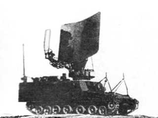

Kõigepealt esimene versioon 9C18:
Buk 9C18.jpg (5.89 KiB) Vaadatud 2097 korda

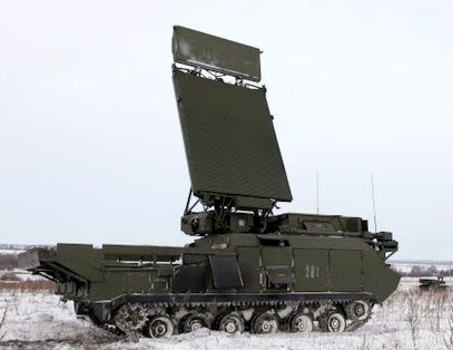

Seejärel viimane, 9C18M1-3:
Buk 9c18m1-3.jpg (21.98 KiB) Vaadatud 2097 korda

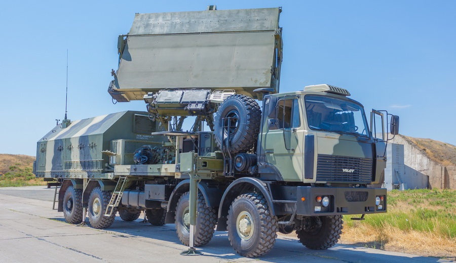

Nüüd veel ratastel variant:

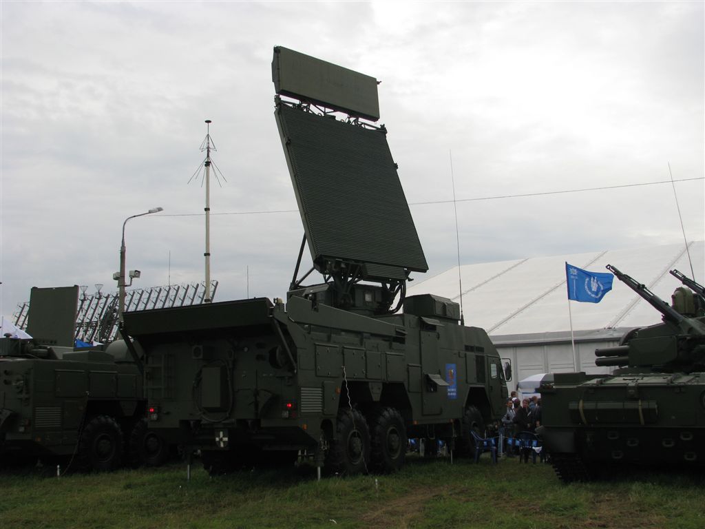

Panen veel mõne pildi ilmestamaks 9C18-ne arendusi erinevates variantides erinevatel šassiidel või haagetel:
Buk СОЦ ЗРК Урал.jpg (154.89 KiB) Vaadatud 2091 korda
Aga see on nüüd siis see 80K6M, toodetud Ukraina ettevõtte "Iskra" poolt. Tegevuskauguseks on antud 400 kilomeetrit 100 meetrise täpsusega. See aparaat on suuteline ühilduma nii Tor-i, Buk-i, kui ka S-300 ja ehk ka S-400 andmevahetusprotokolliga. Ka seda masinat on nii erinevate alus-šassiide peal, kui ka poolhaakes olevana. Sellise Ukraina-vägede-värvides-"massina" hävitamisest on ka videoid olnud.

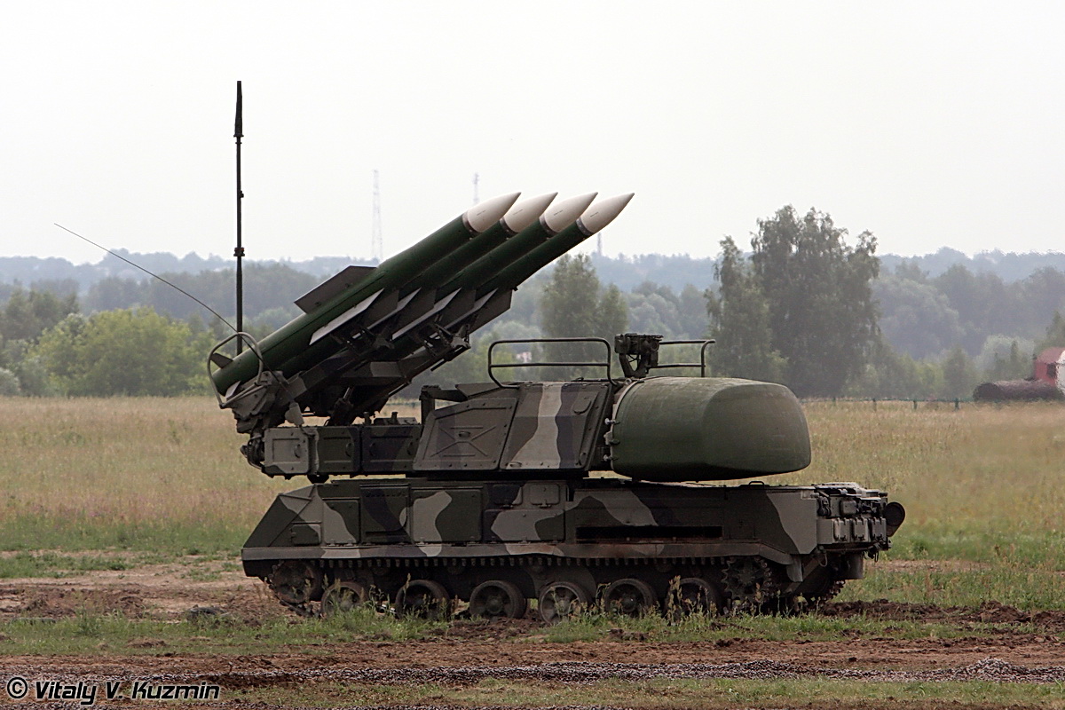

Nüüd pilte:

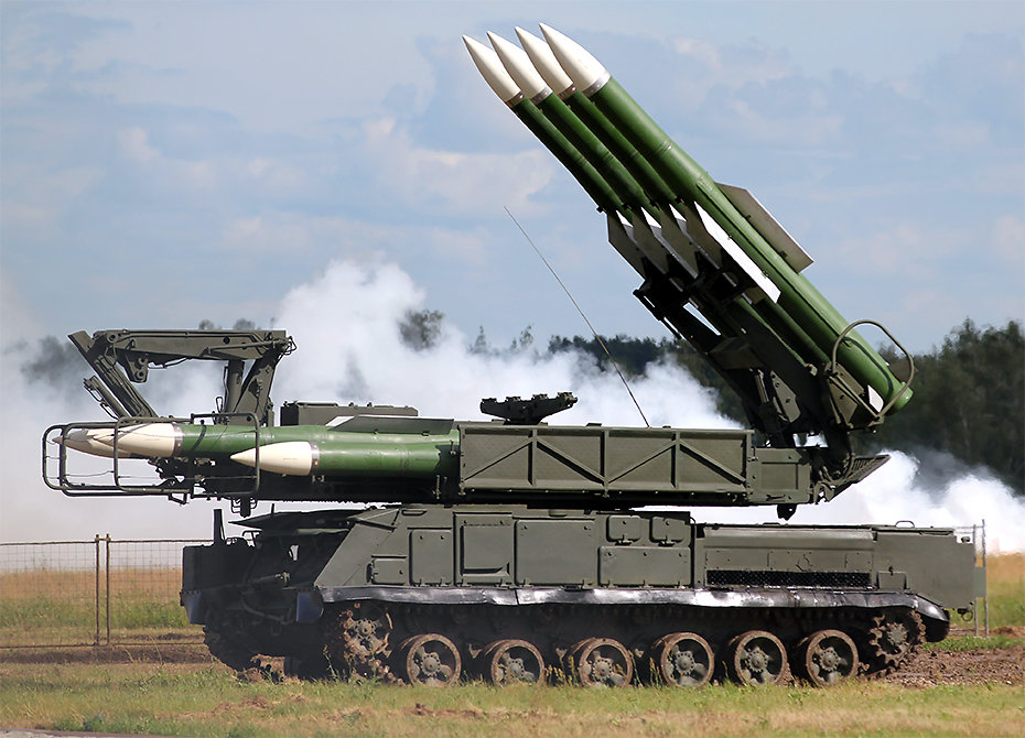

Vaatluse, jälgimise, raketi stardi ja sihitamise seade 9A310 (üldvaade). Vat see üks kompleksi element saigi peale MH17-t ülemaailmselt tuntuks kui "kompleks Buk". Aga see on pelgalt ainult üks seade kogu kompleksist.

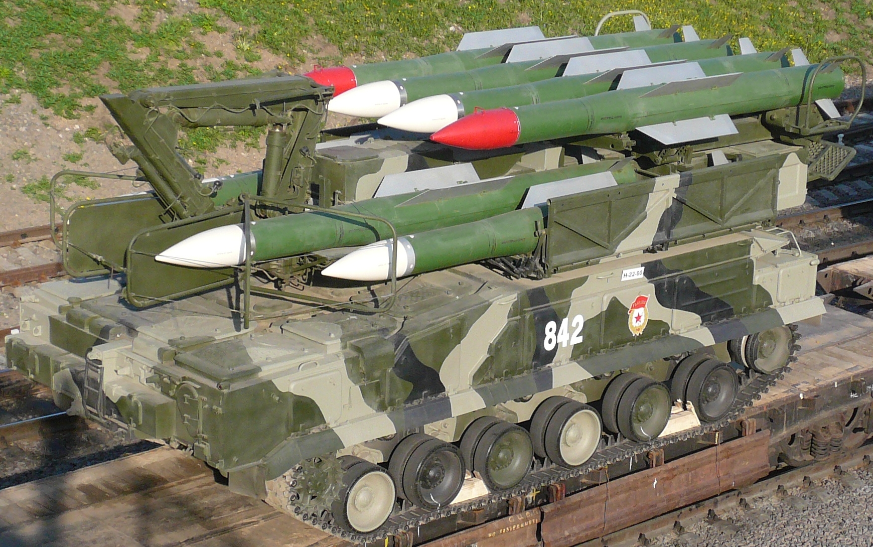

Rakettide transpordi-, laadimise- ja stardiseade 9A39 rännakul:
Siin "sabarakk" tule andmiseks raketi stardipositsioonis:

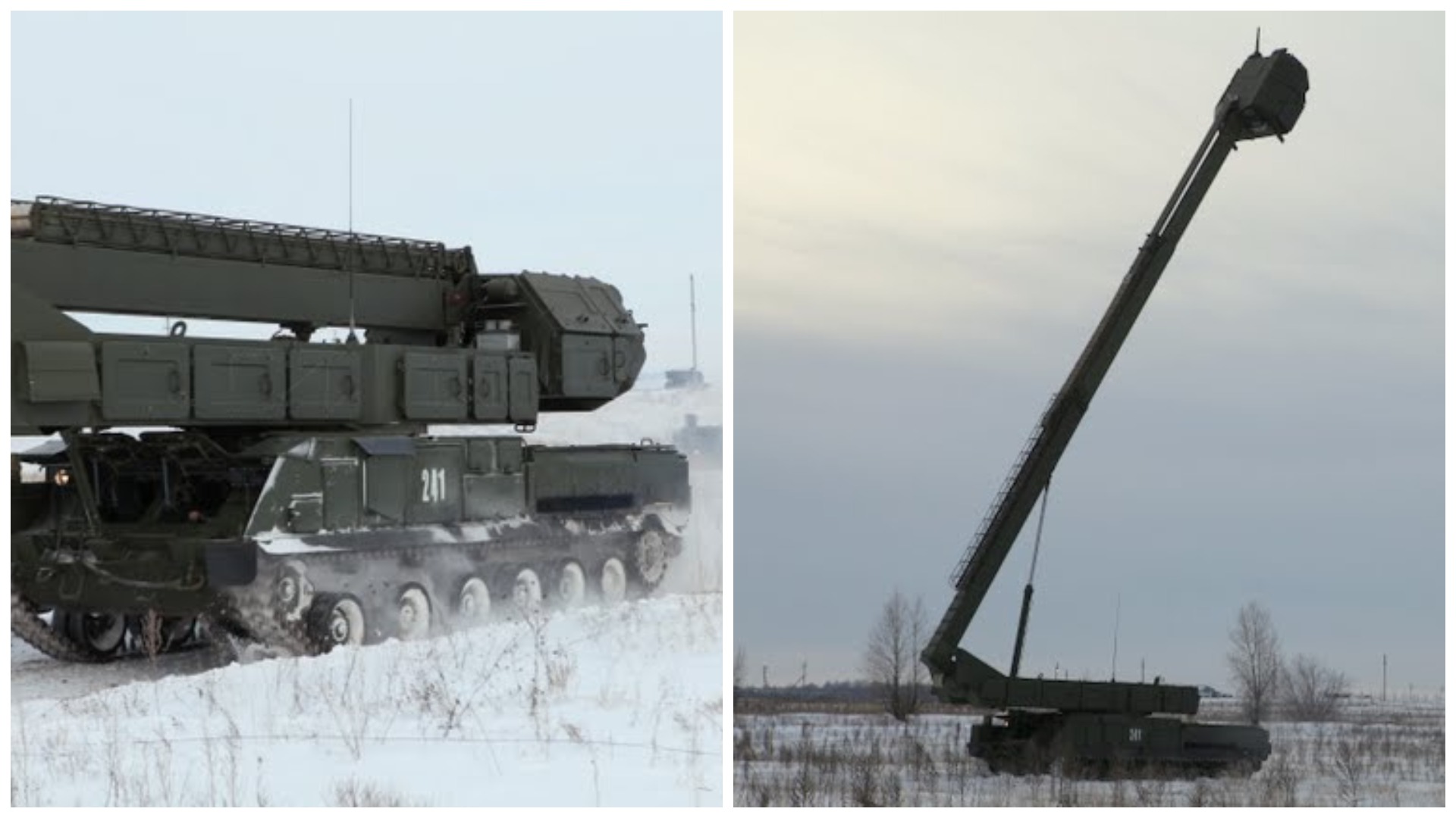

Jätkan siis Buk-M2-e stardiseadmega. Sissejuhatuseks siis kõigepealt siia ette selgitus, et siiamaani käsitlesime siis kompleksi 9K37 Buk oma erinevate tähtede ja numbritega nimelaienduste arendustega. Ja ka seal toimus juba üks kord nn hüppeline areng põlvkonnavahetusega seoses (Buk-M1 muutus Buk-M1-2-ks) aga üldine «Объект, заказ» jne jäi ikkagi samaks- 9K37. Aga vat nüüd Buk-M2-ga (aastal 2006) muutus isegi see "Izdelje" number- 9K37-st sai 9K317. Uute indeksitega ja sealt edasi ka uue sisuga said nii *komandopunkt 9C510; jälgimise, sihitmise ja stardiseade 9A317 ; *laadimis- ja stardiseade 9A316; kui ka *ilmus +20meetrise teleskoopnoolega sihitaja 9C36. Vat selle kompleksi juures on märgitud ära juba ühe sihitamis- ja stardiseadme 9C317 suutlikus sihitada 4 raketti üheaegselt, aga info on et siiski ainult kahe märgi peale. St telekodeeringus on küll võimekus eraldi saata info 4-le raketile, aga sihitaja suudab sihitada ainult kahele märgile (nb! loomulikult seda kõike ainult oma antenniseadme töösektori ulatuses, aga mitte 360 kraadi ulatuses). Aga siin on ka üks vastuolu (vb ka ainult minu mäluga, seda lahkame postituse lõpus), sest teistel andmetel suudab uus komandirski 9C510 siiski väljastada 24 märki, ja kompleks ise suutvat korraga tuld anda 6 9C317 kaudu 24 märgi pihta, st siis 4 märki per iga üks 6 sihitamis-stardi-seadet. Ei pea vist mainima, et pealtnäha on seadmed samasugused ja ainult mingitest detailidest saab/saaks väliselt eristada mudelit. Lisamärkena on juures, et kogu Buki läbi-aegade perekond suudab erinevates kooseisudes koos töötada igatpidi, lihtsalt siis kogu komplekteeritud kompleksi võimekuse määrab nõrgim lüli.
Nüüd siis lahingkasutusest elik ustav-ist. verelaste väe jaoks on ette nähtud õhutõrjeüksuse koosseisuks siis ringvaatlusradar, "komandirski", ja siis nagu varemgi 6 stardiseadet. 4 neist on "tavalised", 9A317, antennisüsteem "maa peal" ja neli raketti kukil ja võimekus initseerida veel temaga koos oleva "aktiivse" laaduri-stardiseadme 9A316 kukil olevat nelja raketti kaheksast koormaks olevalt. Ehk siis ühe sellise paarisrakendi võimekus on 8 initseeritavates ja kohe kasutatavates pesades olevat raketti ja lisaks veel 4 raketti, mis tuleb transport pesast aktiivsesse pessa ümber paigutada. Kokku 12 raketti. Lisaks 4-le "tavalisele" on kaks masinat selle pika noolega sihitajad, 9C36, nendel masinatel seoses selle "upitaja"-süsteemiga enam endal rakette kukil ei ole, lihtsalt ruumi ei ole. Aga samasugune tehniline võimekus 8 raketi initseerimiseks ja sihitamiseks on küll ja sellega seoses on sellel masinal on nüüd juba kaks "sabarakku" 9A316-t kumbki oma 4 aktiivses pesas oleva raketiga ja 4 transportpesas olevaga. Kokku siis 8 raketti. Ehk siis ühe ringvaatlusradariga tüüritava üksuse üldine võimekus 4*12 ja + 2*8 raketti.
Buk-M3 (2016) puhul on jällegi toimunud põlvkonnavahetus ja kõik kompleksi masinad ja komponendid veel-veel-ja-veel vingemad jne. Nt ringvaatlusradari võimekuse tõusu -M2-st -M3-ks vaatlesime juba varem. Ei viitsigi seda rohkem selgitada, lihtsalt et 4-raketine plokk on igal pool stardiseadmetel asendunud 6-se plokiga. Igale poole on "Izdeljetele" ilmuunud järjekordselt laiend "M" või "/3". Suurenenud on nii ringradari märgi-infoks olevate ridade arv, samamoodi komandirski väljundridade arv ja loomulikult ka sihitamis- ja stardiseadmete võimekus kõiki 6 raketti erinevatele märkidele sihitada. Ja ka neid 6-t raketti, mis "sabaraku" aktiivsetes pesades on. Ehk siis kaasas saab olla 6 sihitamisseadme ja tema "sabarakkude" seljas kokku maksimum juhul 6 seadet*6 raketti + 6-l sabarakul 2*6 raketi= 108 raketti, või siis miinimumversioonis 9C36-te korral 12 sabarakku 6*12 raketiga=72 raketti. Buk-M3-ga ei ole enam määratu see 9C317-9C36 vaheline arvuline suhe. Pluss siis veel see ports, mida lihtsalt transportmasinad-veokid juurde saavad tuua. Muideks, ka juba Buk-M2Э-d (eksporti) pakuti tellija valikul sihitaja-masinaid- et "kuidas ainult härrad soovivad" Selle eksportversiooni üldnimi oli/on pakkumistes "ZRK-süsteem Viking" ja sisaldas erinevaid komponente ja lahendusi nii Tor-ilt, kui Buk-ilt.
Nüüd pildid:
Teleskoopnoolega jälgimis- ja sihitamisseade:
Ekspordiks pakutava kompleksi Viking võimalikke variatsioone põhinedes nii Tor-M2-l, kui ka Buk-M2-e erinevatel sõlmedel:
Ja nüüd siis see "super"-Buk-M3:
Nüüd siis see täiendus/täpsustus/veaparandus:
Nimelt mäletasin justkui teisiti, kui need uuema aja tehnilised kirjeldused. Mäletasin, et justkui juba palju varem oli Buk-il suutlikus telemeetrias juhtida kahte raketti korraga. Aga jutt igal pool ikka, et ainult 6 märki ühe korraga jne. Ja ei sõnagi sihitamise suutlikusest. Ja siis leidsingi ühest kataloogist-entsüklopeediast ühe remargi, mis selle erineva võimekuse kohta peaks mingi selgituse andma. Nimelt järjekordselt, nagu Buk-i algusaegadeski sihitamis- ja stardiseadmega (9A38-9A310), mis valmis kõige enne ja asus Kub-i ja Buk-i ühenduslüliks, sai ka Buk-M2-st kõige enne valmis uue põlvkonna jälgimise-, sihitamise- ja stardiseade 9A317 ja sellega komplekteeriti juba oluliselt (väidetavalt ikka mitmeid-mitmeid aastaid) varem toodangut, juba ammu aga ikka veel siis nime all Buk-M1-2, kuna Buk-M2-te tervikuna polnud olemaski veel. Ja eks siis sellest jäigi kõrvu, et uuel sihitajal on 2 ja isegi 4 raketi sihitamise võimekus, aga see vana komandirski 9C470 ei olnud veel lihtsalt suuteline selle uue masina ressurssi teenindama. Ja nii jooksiski läbi info 2 raketti ühele märgile, ja sealt edasi 6 masinat-6 märki. Ka selles artiklis mainiti eraldi ära, et kuna Buk-i põlvkondade masinad on vahetatavad ja sobituvad täielikult, siis on erinevates variatsioonides võimalik näha erinevaid koosseisu kombinatsioone ja sellest tulenevalt on võimalikud ka igatsugused tehnilise võimekuse variandid. Üldiselt just ei ole see suures (arengu)plaanis oluline, aga see seik näitab kogu süsteemi pidevat aastakümnete pikkust arengut sama-aegselt koos ühtlustamise ja sobivuse tagamisega.
Viimati muutis Peeter, 17 Juul, 2024 11:59, muudetud 1 kord kokku.

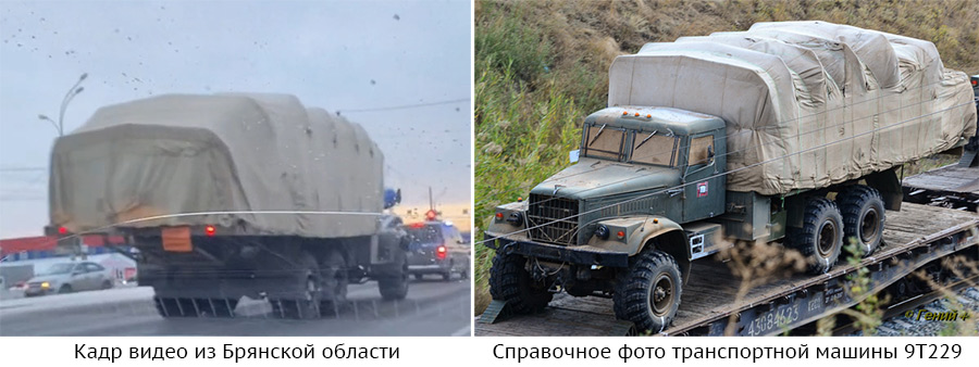

Nüüd veel lisastaffi sellele Buk-i aktiivsele lahinguüksusele (see loetelu on antud siis Buk-M1 kõigi seeriate kohta):
*9В95М1Э - ЗиЛ-131 и прицепе;
*9В883 Урал-43203-1012
*9В884 Урал-43203-1012
*9В894 Урал-43203-1012;
*9В881Э Урал-43203-1012;
*9Т229 КрАЗ-255Б;
*9Т31М (9Т31М1)
*МТО-АТГ-М1 - ЗиЛ-131.

See on siis passiivne raketivedaja-transportija.

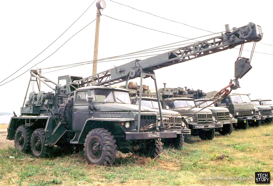

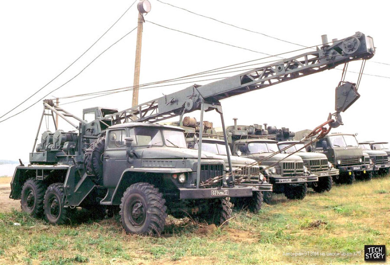

Temaga koos toimetav universaalne laadimiskraana:
Uue tüübi laadija transportija üks šassii-versioon Brjanski tehase ratas-šassii 6909 peal.
(ps: kritseldused pole minu tehtud, aga pilt ise on selgitav mida sellele šassiile kah selga pandud on):

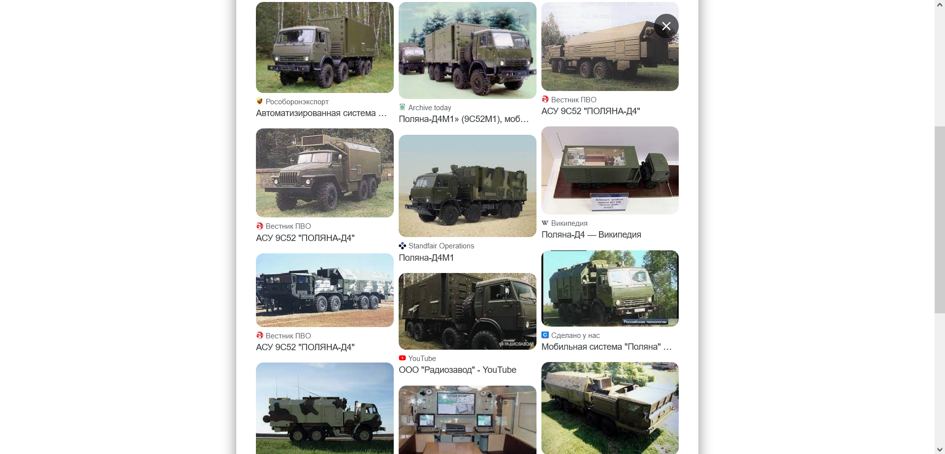

Nüüd siis sellest masinast, kuhu jooksevad otsustamiseks kokku kõik need maavägede ÕT-brigadi staabi alluvuses olevate "komandirskite" ja muude kanalite inforead, ja siis omakorda peale töötlemist saadetakse (tagasi) alla sellesse allüksusesse, kelle tegevuspiirkonnas "märk tuleb ekraanilt/displeilt ära kaotada" (See on siis sõnastus mida venelased omal ajal KAL-007 alla laskmise järel kasutasid). Ja seda kõike saab teha nii automatiseeritult sellest PVO-brigaadi juhtpuldist, kui loomulikult saab toimetada ka manuaalselt käsitsi siis igas kompleksis ja stardiseadmes.
Tegemist on siis sellise aparaadiga Индекс 9С52/9С52М/9С52М1 Поляна-Д4/Поляна-Д4М/Поляна-Д4М1, mis koosneb siis brigaadi lahingjuhtimise punktist МП06 ja staabimasinast МП02. Lisaks muud staabi teenindusmasinad. Suudab töötada samaegselt siis kirja järgi vähemalt 14 kahepoolse sidega kanaliga. Nende sidekanalite alla lähevad (võimalikes varieeritud kogustes):
*ports (erinev varieeruv kogus) alluvuses olevaid S-300 komandopunkte 9С457 ja/või
*ports Buk-i komandopunkte 9C470 ja/või 9C510
Edasi iseenda, st brigaadi seadmete kaitseks arvestatud lühimaa ÕT-kompleksid-relvad:
*Tor-i komandopuknt 9C737 «Ранжир» või 9С482 ПУ-12(M) (Tor, Osa, Strela, Tunguska)
Edasi on antud võimalikeks infokanaliteks veel:
*PVO brigaadi staabi otsealluvuses olev üldine õhuseire ja luure ringvaatlusradar (kuni 2 tk erinevail andmeil)
*Rinde (armee) PVO SV staap
*PVO-vägede vastavatelt üksustelt (nb siin on senini jutt maavägede PVO-st, st PVO SV.
*Rinde lennuväe staabist
*Ja lõpetuseks saab eraldi ära märkida ka võimekust saada õhuolukorrast infot A-50-ne pardalt.
Erinevail andmeil suudab brigaadi komandopunkt hallata 500-1000 sihtmärki ja jälgida neist 250. Ja nende kohta siis info allapoole "displeilt kaotamiseks edastada". Ja seda alla välja nii automatiseeritult, kui ka käsitsi inimtegutsemiseks.
See on siis selle 9C52-e suutlikus, riigiti võivad ÕT-seadmete ülesanded ja alluvussuhted varieeruda.
Ja tema side tagamiseks oma partnerite vahel kasutatakse vajadusel ripiitereid "Редут".

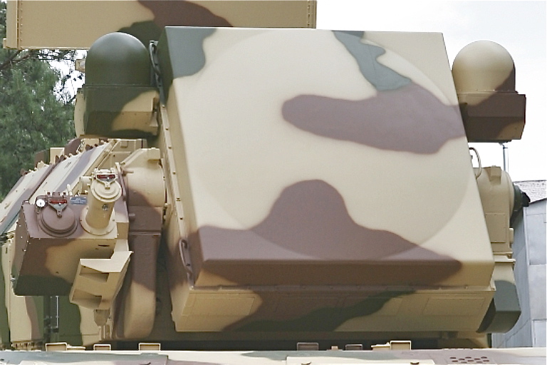

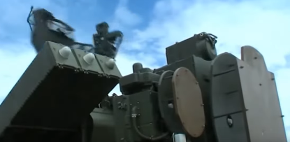

Juba ca 15-20 aastat tagasi tehtud muudatustega ilmusid "tavaliste" kaamerate asemele "teplovizorid", mis tõlkes tähendavadki termokaamerad. Ja siis see valmislahendus asendati paljudes kohtades, olen piltidel ikka trehvanud. Ja see on üks neist detailidest, mida fotol või videol nähes on võimalik hinnata, millise "izdeljega" tegemist on.Ja minu arust ma seda siin ka käsitlesin kuskil.
Päritolu kohta ei oska midagi öelda, aga seda impordiasendamise juttu on igal pool märgitud, aga ega need Almaz-Anteid jmt vene sõjatööstuskompleksid erandid pole.
Siin on pilt Tor-M2 antennisüsteemist, vasakul all on see termokaamera ja uuendatud "tavaline" kaamera, mis omab ka ise võimekust objekti jälgida (digitaalne märgijälgimise süsteem), st ka selle abil on võimalik APU hoida märgil ilma GHz-del töötava SSTs-radari sisse lülitamiseta. (see pilt on Tor-i käsitledes siin juba varem olnud):
Tor-M2E-antennisüsteem kahe raketisihitamisradariga ja uute vidikon- termokaameratega.jpg
Tor-M2E-antennisüsteem kahe raketisihitamisradariga ja uute vidikon- termokaameratega.jpg (151.29 KiB) Vaadatud 1116 korda
Siin siis samalaadne lahendus Osa uuendamise järel SSTs antenni peal ees üleval paistmas.
Viimati muutis Peeter, 21 Juul, 2024 0:09, muudetud 1 kord kokku.
