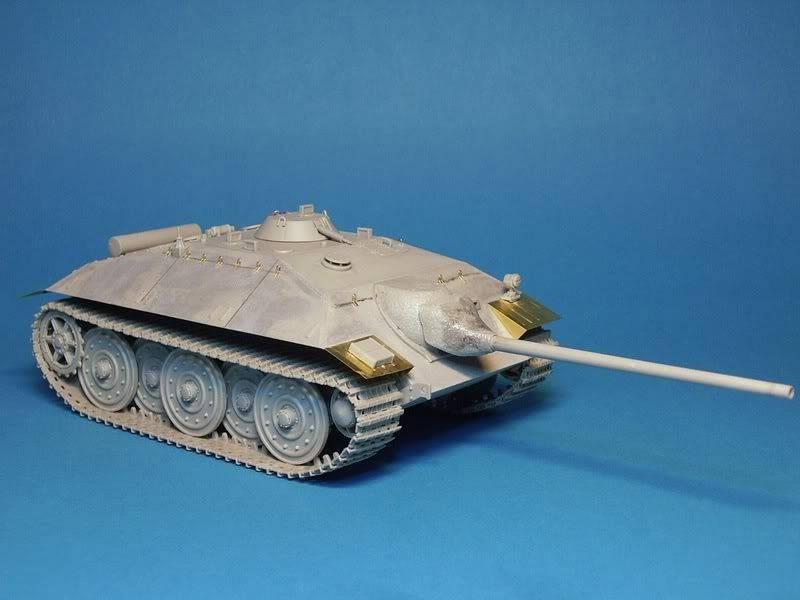

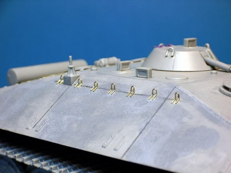

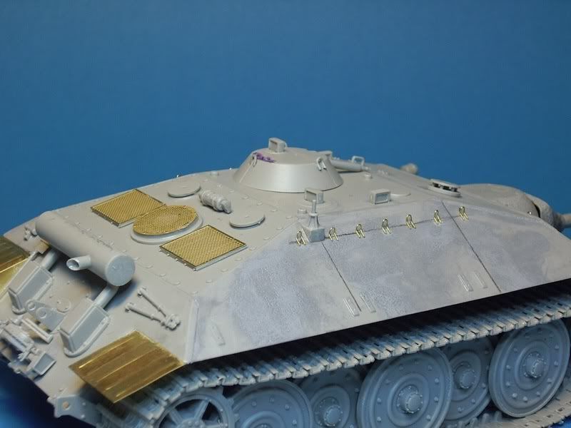

Mudeliks on Trumpeteri 1:35 skaalas pakutav toode ja ehitanud olen ma ta ilma suuremate muutusteta. Ma lisasin presendi ja maskeeringu kinnituskohad peenest vasktraadist ja enamikele soomusplaatidele lisasin ka tektuuri liimi ja jäiga pintsliga. Lindid olid suure peavalu allikaks ja nendega ma küll 100% rahul pole, kuid mis seal ikka, c'est la vie.

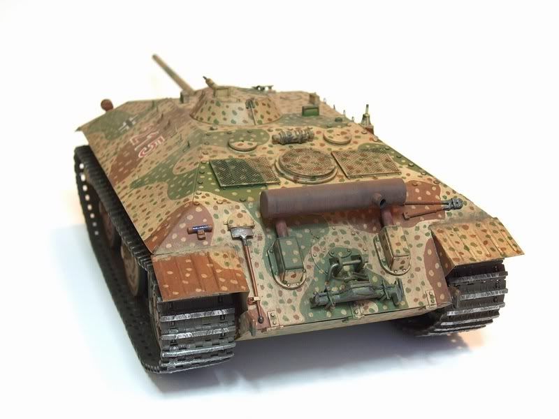

Värvisin ta algul ülenisti kollaseks ja siis hakkasin looma maskeeringlaikude piirjooni Maskoli ja teibiga. Selleks kulus parasjagu aega, kuid lõpputlemus oli ikkagi see, et pidin kõik laigud pintsliga üle käima. Sellele kõigele lisasin veel ka täpid, mis on tavalise pintsliga tehtud, ei hakanud enam maskidega jamama.
Kulutamine koosnes esimesest pesust, kus mustaga sai detilid välja nopitud ja siis üleüldine pruun pesu, et tekstuur ka välja hüppaks. Kõigele lisaks ka pastellitolmu.

Lahe "ufo". See maskeeringukombinatsioon on hästi õnnestunud. Mis toon see alumine kollane sul oli?

Aga miks lindirattad kõik eri värvi on ? Meenutab nagu natsa valgusfoori. (aga äkki käiski nii. ei ma seda tea ?)

Kui nüüd kõrval olevat pilti lähemalt vaadata on sealgi lindirattad erivärvi, ju nad siis olid lihtsalt sellised :)

kole nigu lutikas aga teostus on ilus.
Millega sa roomikuid pesid - jube huvitav ja samas loomulik rohekas toon on roomikute vahel?

Alusvärviks on Model Master Sandgelb, mis on peale pihustamist valgega üle udutatud. Kipub pisult tume olema otse purgist.
Eeskirjad nägid ette, et maskeeringlaike ratastele teha ei tohi. Mitmevärviline ratas tõmbab liikudes tähelepanu. Seega kas ratas värviti üleni maskeeringvärvi või jäeti hoopis värvimata.
Roomikuid ma ei pesnudki. Algul värvisin tumepruuni, peaaegu et mustaga üle. Seejärel kasutasin tumeda ja hõbedase metallikvärvi segu, et simuleerida rataste ja roomikute kokkupuutepinna kulumist, sama ka roomiku ja maa vahel. Lõpuks tolmutasin kõik üle pastellitulmuga, mis tõesti võis erinevate toonide koosmõjul pisult rohekas olla.

Vaata aga - Panzerwaffe 46 pressib aga järjest rohkem meie õuele.. :wink: Igatahes kole ilus elukas, või õigemini ilus kole elukas, ühesõnaga teostus on minu arvates viimase peal, kuigi kogu see "paberile jäänud panzerite" värk on rohkem nagu "oleks põrsal küüned, oleks puu otsas" stiilis.. :roll:
Kuid teostus, nagu juba kirjutasin - super! Ei oska kohe millegi üle nuriseda, vahest ehk rataste jooksurada roomikute sisepinnal võiks tiba rohkem läikida, aga see võib lihtsalt pildi peal nii paista.

Kole on võibolla liialt subjektiivne sõna. Eks ta selline veidrik on, mulle lausa meeldib. Üks loogika viga paistab aga kohe silma. Nimelt kahur on masinas üsnagi madalal. Igasugune muldvalli taga varitsemine jääb küll ära. Lisaks võib öelda, et liiga ''vähe'' kahurit nii suure masina jaoks. Kuna veermiku osad masina sees ei paikne, siis ehk jätkuks ruumi vähemalt 88mm L71 jaoks.

Hästi välja tulnud monstrum! Millegi pärast meenutab värvikombinatsioon mulle kärnkonna...;) Igatahes,hästi tehtud ja värvitud mudel!
Aga kuju olid Saksmannid vägagi hästi välja mõelnud,mõelge,madal siluett,kahur madalal...Väga hea kombinatsioon.
