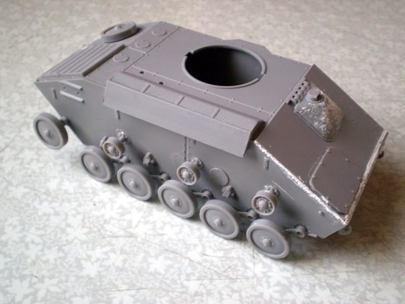

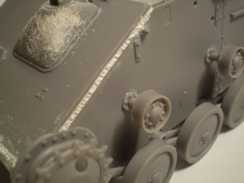

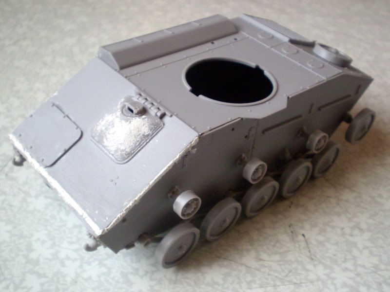

Nii masina sain Kätte reedel, möödas on 4 päeva ja hetkel olen nii kaugel,kool võtab omajagu motivatsioonist ära aga no hetkeseis siis:
Keeviseid olen mittu korda ümber teinud aga ikka pole rahul( piltidel pole praegu neid eriti hästi näha aga värvi alla peaks ilusm vähe olema):
Tagumise keevise kohta pole pilte näinud aga kui kõik juppid ilusti kokku sobitad jäi sinna ilus 2mm vahe ja lasin keevist täis :

Postitus Postitas fossiil »
Keevitustega on nii, et need peaks olema enam-vähem mõõtkavale vastava laiusega -oled sa reaalse T-80 õmbluseid vaadanud? Või siis T-70 omasid, neil on ju üks ja sama kere? Neid viimaseid on siin hunnikute kaupa üleval: http://legion-afv.narod.ru/Light-USSR.html
T-80 on minuteada üksainus eksemplar säilinud ja see asub Kubinkas, mistõttu on temast pilte vähevõitu, aga mingi paarkümmend fotot võin sulle saata, kui huvi peaks pakkuma.
Selleks et keevitus liiga laiaks ei valguks, võiksid ettevaatlikult soone ette uuristada, hirmus robustsed ja laiad õmblused ei anna suurt midagi juurde, ennemini vastupidi. Uuristamiseks säti jämedam õmblusmasina nõel tsüakriini abil paraja käepideme sisse ja lõika ära kohast, kus nõela keha moodustab kandilise ristlõikega "kanali". See ei ole just kõige mugavam riistapuu, aga hakkama igatahes saab - enda KV-2 -le tegin just sellisega enne keevitama asumist sooned ette, muidugi oleks mõistlikum olnud kere detailide servadele enne kokkuliimimist faasid teha, aga tegelikult ei kavatsenudki esimese hooga keevitama hakata.
Sest mõtle ise - kere tagumisele osale virutasid kahe millimeetri laiuse keevituse - reaalis on see ju 70 mm, nii laiu keevitusi ei olnud isegi KV-del ja IS-idel. Aga siin on tegu suhteliselt õhukese soomusega.
Nii et kannatlikkust, ka teibiribadega saab vältida liiga laia õmblust, ainult et serva ligidal olevaid ei saa sel kombel mõlemalt poolt piiritleda.

Njaaa, hetkel on need suured/laiad keevised maha kistud ja asun uusi tegema :wink: Aga tänud soovituse eest :wink:

Postitus Postitas janno8 »

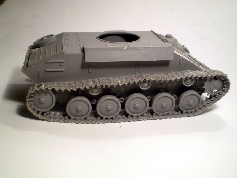

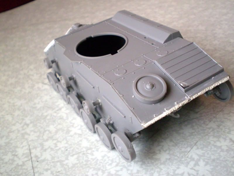

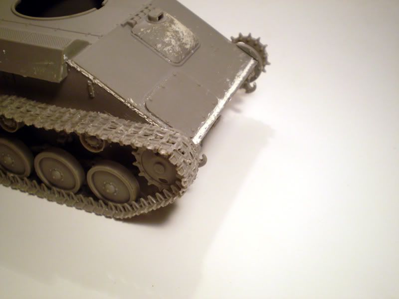

Niii natuke tööd sai siis keevistega veel tehtud, nimelt kakkusin kõik maha ja uuesti, nüüd juba Urmase õppetuse järgi tehtud.
Sellega olen juba peaaegu rahul:
selle poole ja otsmine keevis tuleb ikka veelkord uuesti üle teha:Pilt
No ja siis sai ka üks roomikutest peale visatud, loodan et rippe tuli veidi paremini välja:

No läbiripe on ikka seekord väga hea!
Edu! ;)
Vaata aga, sekord on roomiku läbiripe täiesti loomulik, nii et jätka samas vaimus - peaasi on alati alustada fotomaterjali uurimisega, siis on mudelit palju lihtsam reaalsusega vastavusse viia.
No ja keevisõmblused hakkavad kah juba paremaks muutuma - mis pahtlit sa nende tegemiseks kasutad - kuidagi kahtlaselt valge paistab teine?
Urmas.

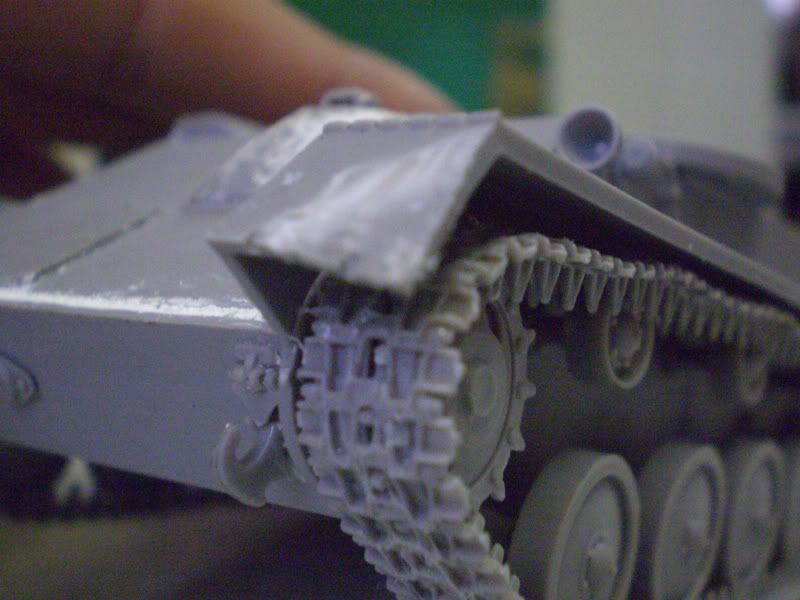

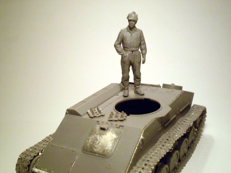

Niii täna sai ka jälle veidi pusitud masina kallal:
NImelt teine roomik peal :D loodan et teise roomikuga masinat ära ei rikkunid :

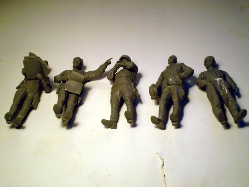

Mõttliku näoga tankist ja paar roomikulüli ka poritiivale:
Ja Urmasele ütleks, et kasutan tavalist Micro peentera pahtlit(ehitnuspahtel) :oops: Olen juba mittu kuud mudeleid teinud aga no ikka kasutan seda :D
joomise maha jätame jätame, selle peale võtame võtame
skeletondude
Postitusi: 785
Liitunud: 28 Apr, 2007 7:33
Asukoht: Mustvee
Postitus Postitas skeletondude »
Läbiripe on ikka väga hea!
Aga ehk pahteldad mehe jalgevahet natuke, või on tal hoopis püksilukk lahti? :)
Kuigi pildikvaliteeti annab soovida.
Marek
janno8
Postitusi: 450
Liitunud: 09 Nov, 2007 21:04
NJaaa jäi enne mainimatta, et mehel on püksilukk lahti:D Aga eks ma pahteldan:D
Rebu
Postitusi: 285
Liitunud: 01 Dets, 2007 11:21
Postitus Postitas Rebu »
Äkki käis vett välja laskmas :D

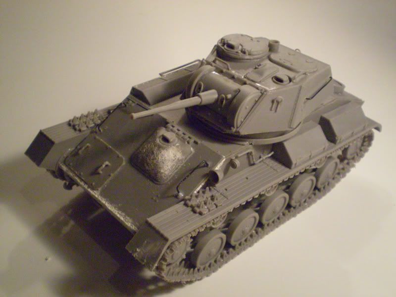

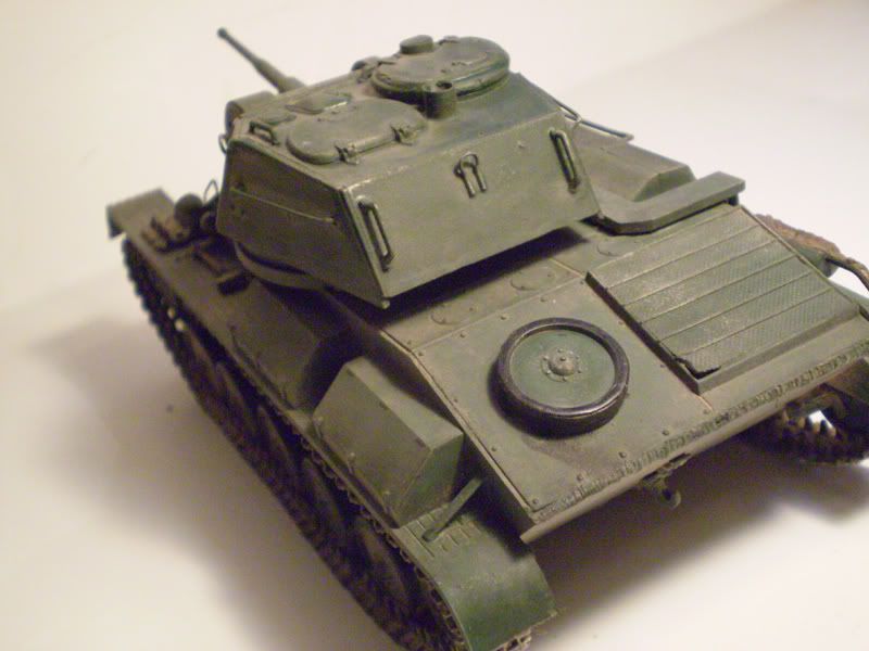

Niii kuna oli vihmane õhtupoolik siis sai omajagu tööd ära tehtud :D
Pildid:
Kuna masin eriti räppane ei tule siis ei hakkanud poritiiba ka eriti retsima, lihtaslt veid kõver:

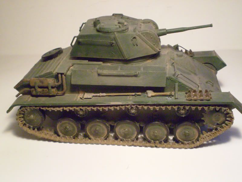

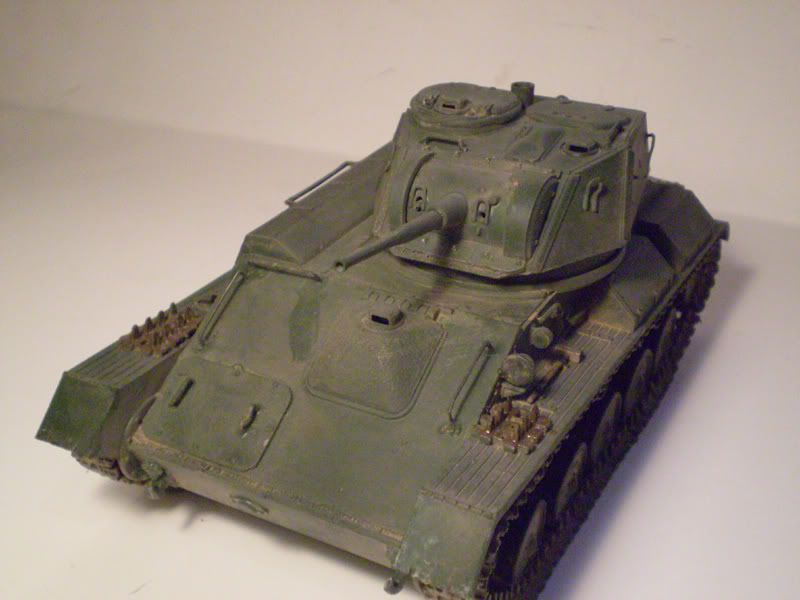

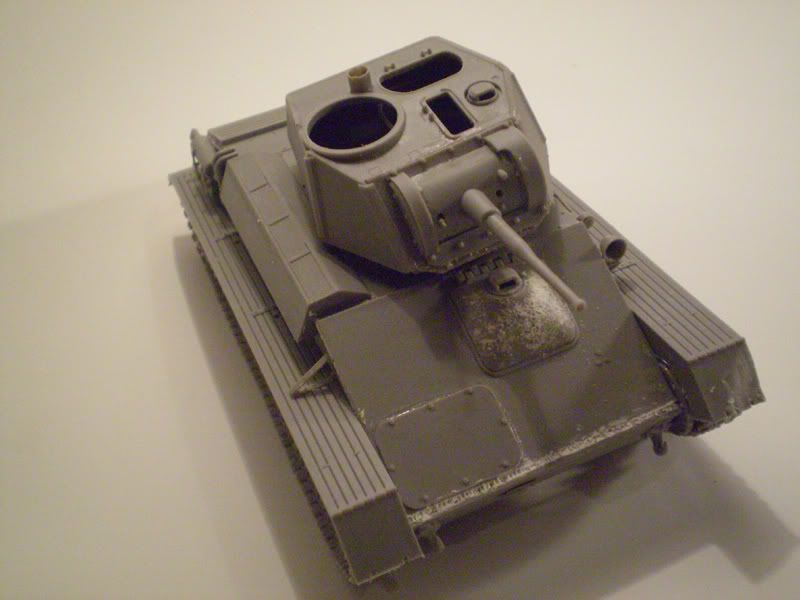

NIii kuna hetkel vaevab mind mingi kahtlane viirus, siis ega mitte milleksgi muuks jõudu ja tahtmis pole kui mudelit arendad :lol:
NOoo pole ta just kõige paremini välja kukkunud,kohati on tolmu liiast ja kohati jälle pole ültse, aga masin pole veel valmis nii et annab paranda veel.
Imelik pläraks, millest tuleb lahti saada:
Pole eriti hea roomikute värvija:D
No ei ole kindel kui tõetruult need keevised välja tulida aga endale täitsa meeldib:
Mehikestesd ka siis:

Rebu
Postitusi: 285
Minuarust päris ilus
