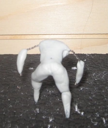

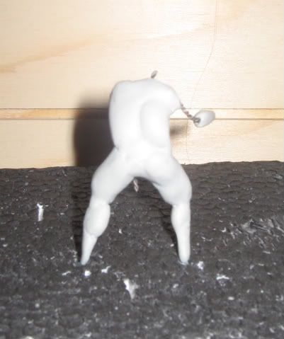

Sain seda imelooma Soomest hr. Joss Metsast vahendusel. Tegu siis voolimispastaga. Kõvendi ja pasta kokku ja 2-3 tundi aega mürada. Väga pehme ja hästi haakuv. Märja näpuga saab ilusa sileda pinna pärast.
Voolida väga mugav. Alustasin kohe ühe mehe konvertimist ja nelja voolimist nullist. Kaks tükki näevad sellised hetkel välja.
Mõõtkava siis 1/35.
Idee seisneb siis raamistikule keha/muskulatuuri voolimisest ja alles seejärel kaetakse see rõivaste ja aksessuaaridega.
Magic Sculpt tundub väga väikeste detailide tegemiseks pisut pehme (sõmer) aga eks ma pean erinevaid segu suhteid äkki katsetama.

Sellel tegevusel on veel üks pluss (või siis üks ongi) - tekib vaba hetk, võtad väikse näpuotsatäie pastat ja hambaorgi ja tegutsed. Mudelikleepimiseks ja värvimiseks tuleb kogu kupatus mitmest karbist välja katkuda ja laiali laotada. Aga sculptimine on ikka täitsa näpuvahel töö.
On kellelgi veel ehk kogemust selle ainega ja mõnda head näpunäidet deitailide tegemiseks. Samuti kuidas oleks tark pead teha. Tundub, et enne tuleb kuulike valmis veeretada, lasta sellel ära kivistuda ja siis hakata kihiti nägu peale kandma, sest muidu kipub moll lapikuks vajauma ja pea kuju ei säili.
Õhukest kangast saab tast nii kilevahel rullides kui ka käevahel ilusti teha ja pärast märja näpuga siludes defektid kaotada. Samas kohati jätab näpujälg just sellise laheda "kangamustri" kuigi mõõtkavalt on see rohkem selline velvetkangas mida mundrite juures pole täheldanud :)

Lihtsa pea tegemine on lihtne.. voolid ovaalse kolju, nagu sa juba märkisid.. aga enne kivistuma panemist vajutad sälgu silmade kohal sisse. Mingi nurkse asjandusega.. et kulmude alla jääb suht järsk sisselõige ja allapoole, põsesarnadeni, laugem..
Peale kivistumist veeretad sculptist näpu vahel pisikese rulli ja vajutad ta vertikaalselt keset nägu nina kohale.. kulmudest alates kuni lõua alla. Seejärel lõikad sellele vorstile sälgud sisse.. nina all, suuava kohal ja alahuule all. Edasi on juba käkitegu ja maitseasi..
Silmade modelleerimiseks asetad silmaavasse pisitillukese tükikese materjali ja vormid laiali.
Ja ongi kogu kunst..
