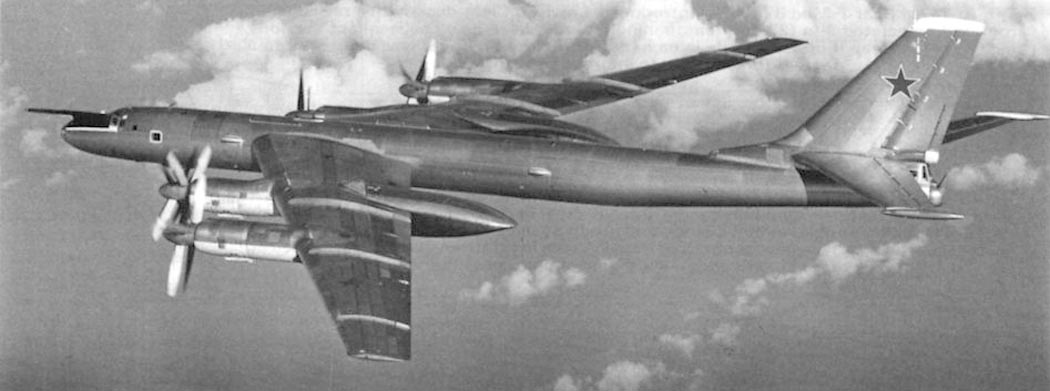

Huvipakkuvamad modifikatsioonid.
Ту-142ЛЛ
Otsuse lendava laboratooriumi loomiseks võttis A.A tupolev vastu juba 1985 aastal. Lennukit oli vaja TU-160le mõeldud mootorite НК-32 väljatöötamiseks ning katsetamiseks. Aasta pärast alustatigi TU-142M seerianumbriga 4243 baasil lendava laboratooriumi ehitamist, mille tüübinimeks sai Ту-142ЛЛ (ЛЛ -.летающая лабораториа-lendav laboratoorium-LEMET) 1986 aasta suve lõpul sooritas lennuk oma esimese lennu, edaspidi viidi aga sellega läbi kogu mootori НК-32 väljatöötamiseks ning katsetamiseks vajalik katsetuste kompleks.
Ту-142ЛЛ erinevusd Ту-142Мst olid järgmised:
1. Demonteeriti kogu relvastus ning spetsvarustus.
2. Kere alaosasse tehti katsetatava mootori mooduli jaoks väljalõige
3. Tugevdati plaaneri konstruktsiooni
4. Paigaldati kontroll- ja registreerimisseadmed.
Mooduli väljalaskmiseks ning sissetõmbamiseks kasutati hüdraulikat, samuti oli olemas vaid mooduli tõstmiseks ette nähtud pneumosüsteem ning giljotiin tüüpi seade, mis võimaldas tulekahju või muu ootamatu ohu korral mooduli allaheitmise.
1990 aasta aprillis alustati programmi väljatöötamist maailmarekordite püstitamiseks. Vastavalt FAI reeglitele kuulus Ту-142ЛЛ 100-150 tonnise stardikaaluga turboreaktiivmootoritega lennukite klassi. 3 mail 1990 sooritati kaks lendu, milliste käigus püstitati kolm maailmarekordit- lennukõrgus 6000 meetrit saavutati 4 minuti ja 23 sekundiga, 9000 meetrit 6 minuti ja 3,5 sekundiga ning lõplikuks lennukõrguseks 12 530 meetrit.
Peale NSVL lagunemist püüdsid mitmed välismaised firmad lendavat laboratooriumit ära osta, paraku küll ebaõnnestunult ning 90-ndate keskel lõigati lennuk vanarauaks.
Ту-142М, Ту-142МК

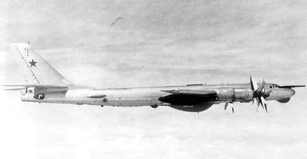

Ту-142М (Nato klassifikatsiooni järgi BEAR-F Mod 3) hakati välja töötama vastavalt 1969 aasta 14 jaanuari määrusele, nõuded lennukile kinnitati õhujõudude ülemjuhataja relvastusala asetäitja käskkirjaga 1969 aasta 20 märtsil. Modifikatsiooni väljatöötamise põhjuseks oli süsteemi “Berkut” põhimõtteline ebatäiuslikus, mida iseloomustasid suure koguse РГБ-1 tüüpi poide kasutamisest tingitud kõrge ekspluatatsioonihind, poide väikesest avastamiskaugusest tingitud algotsingu nigel tase , arvutussüsteemi madal töökindlus jne. Kodumaiste lennukil paiknevate allveelaevade avastamise vahendite kõige nõrgemaks küljeks oli tänapäevaste allveelaevade, milliste müratase osutus olevat märgatavalt madalamaks kui eeldati, müraspekter aga sarnanes looduslikele, väike avastamiskaugus.
Juba ajalooliselt oli välja kujunenud, et lisandid stiilis “bis” või “M” tähendasid väikseid muudatusi, mis olid eeskätt seotud lennuki konstruktsiooniga. Ning teatud ajani see nii oligi. Ajaga muutus aga tähe “M” tähendus ning võis tähendada juba täiesti uut lennukit. Seda meetodit kasutati, kui teisiti ei õnnestunud uue lennuki loomiseks rahaeraldisi saada ning see loodi “moderniseerimise” käigus.
Lennuki TU-142 kallal viidi läbi märkimisväärseid muudatusi. “Berkut” asendati uue ja täiuslikuma süsteemiga “Koršun”, paigaldati magnetomeeter “Ladoga” ja muud süsteemid. Suurt tähelepanu pöörati navigatsioonisüsteemide täiustamisele. Esimeste katse-”Koršunide” paigaldamiseks eraldati kaks 1971 aastal toodetud seerialennukit TU-142, milliste plaaner erines Ту-95РЦ ja Ту-142 omast esimese hermeetilise kabiini kahemeetrise pikkuse poolest, 18 cm võrra laiema kabiiniga piloodiistmete juures
ning väljavaate paremaks muutmiseks suurendatud kabiiniklaaside pinnaga. Kõik need muudatused tingisid vajaduse lennuki karkassi muutmiseks ning esimese hermeetilise kabiini ülemiste ja kahe avarii-küljeluugi asetuse muutmiseks. Lenduritevahelise läbikäigu laiuse muutmine hõlbustas lennuki avariiolukorras hülgamist.
Esimeses hermeetilises kabiinis paiknevad meeskonnaliikmed asusid 45 kraadise nurga alla laskuvate seljatugedega istmetes, mis võimaldavad meeskonnaliikmetel pikkade lendude ajal puhata, Lendurite istmetele paigaldati jala- ja põlvetoed, kõiki kabiinis olevaid istmeid sai ümber paigutada.
Lendurite täiustatud kabiiniaknad võimaldasid suurendada nähtavust allapoole 1,5-2 kraadi.
Juhtimispult moodustab omaette seadme, mis ühendab juhist, pedaale ning vedrukoormusi. Armatuurlaud on kallutatud, et võimaldada näitude paremat lugemist.
Õhus tankimise seadme suue on nendel lennukitel paigaldatud lennuki ehitushorisontaali suhtes negatiivse nurga all. See on tingitud sellest, et tankeri tankimiskoonusega põkkumise ning tankimise ajal kompenseeritakse selline kalle lennuki tangaaži positiivse nurgaga ning kontakteerumise protsess tankeri koonusega muutub lihtsamaks. Muideks, kõik see ei omaanud tegelikult mingit tähtsust, kuna lennukeid TU-142 M õhus ei tangitud.
Kokkuvõttes lasi tehas nr. 86 esimese lennuki välja 1975 aastal. Viimane Ту-142М3 lahkus koostetsehhist 1994 aastal. Üldse ehitati 1968-1994 aastani ligi sada Ту-142 erinevat modifikatsiooni.

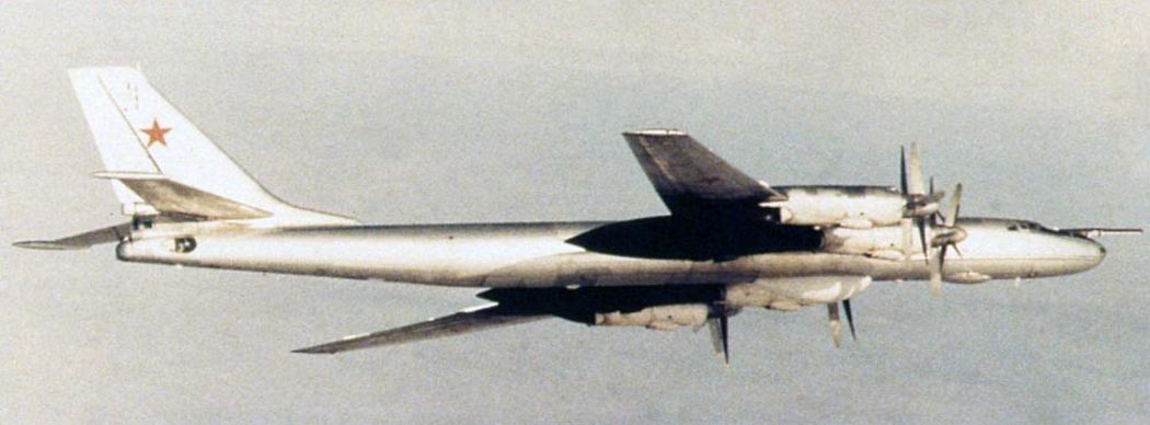

Ту-142М3
Ту-142М3 (Nato klassifikatsiooni järgi BEAR-F Mod 4) paigaldati “KAIRA-P” asemel täiuslikum hüdroakustiline aparatuur “Zaretšije”, magnetregistaator “Uzor-5”. Otsingu-sihtimiskompleksi täiustati nii, et see suutis töötada mitte ainult uuetüübiliste poidega, vaid ka nendega, mis kuulusid vana “Berkuti” komplekti. Samuti paigaldati pardakaitse kompleks “Sajaanid”. Tagumise poolsfääri kaitseks asendati suurtükiseade suurtükkidega АМ-23 täiuslikemate ГШ-23.
Lennuk võeti relvastusse 1985 aastal ning neid ehitati 1994 aastani.
