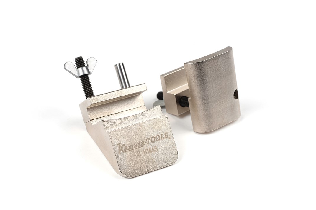

Kui mootoril on 2,5m rihma ümber 8 rulli ja seda näeb ainult ühe silmaga, siis vaevalt rihmapingsuse mõõtmiseks mingi muu riist peale mikrofoni ligi mahubki.
Üle 10 aasta on juba kasutusel ka venivad elastikrihmad, millede pingutamise võimalust ei olegi ettenähtud ja neid vahetatakse venitades vastavate abinõude abil.
Näiteks Kamasa Tools rihmavahetuse komplekt, milles on üks vigur rihma maha võtmiseks ja teine rihma peale venitamiseks.
Instrumentide olemasolul on kõik tööd "kiiresti tehtavad" aga kodus ainult mutrivõtme abil on isegi rihmavahetust tänapäevastel autodel vägagi keeruline teha.
