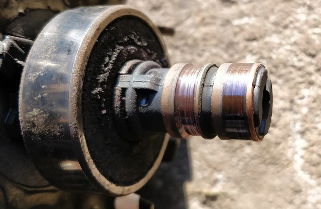

Soojendan generaatoriteemat :write:
Vanasti tagas 32mm läbimõõduga paks vaskrõngas rootoril kontaktpinna parema jahutuse, kui kaasaegne õhuke 15mm läbimõõduga "kollasest metallist" rõngas.
Jne.
Mul pole diplomeid ette näidata ja tunnistustest on ka ainult gümnaasiumi oma, aga see on veidi overkill, sest juba põhikoolis (algkoolis vist veel ei mitte) õpetati, et peale kammipii on muidki piisid olemas ja kuidas ringi läbimõõt mõjutab ümbermõõtu. Ehk siis samade pöörete juures jookseb üle kahe korra väiksema läbimõõduga rõngas üle kahe korra aeglasemalt harjade alt läbi ja kõhutunne ütleb, et see justkui vähendaks kokkuhõõrutavate asjade kuumenemist ja kulumist. Võibolla on ka pahad insenerid samal arvamusel ja siis pitsitavad neid rõngaid muudki väiksemaks ja väiksemaks. :scratch:
Postitusi: 4950
Asukoht: Tangier
Re: Autotehnikateema
Väino kirjutas: 04 Okt, 2024 8:45 Mul pole diplomeid ette näidata ja tunnistustest on ka ainult gümnaasiumi oma, aga see on veidi overkill, sest juba põhikoolis (algkoolis vist veel ei mitte) õpetati, et peale kammipii on muidki piisid olemas ja kuidas ringi läbimõõt mõjutab ümbermõõtu. Ehk siis samade pöörete juures jookseb üle kahe korra väiksema läbimõõduga rõngas üle kahe korra aeglasemalt harjade alt läbi ja kõhutunne ütleb, et see justkui vähendaks kokkuhõõrutavate asjade kuumenemist ja kulumist. Võibolla on ka pahad insenerid samal arvamusel ja siis pitsitavad neid rõngaid muudki väiksemaks ja väiksemaks. :scratch:
Kui ajaühikus peavad samad voolud läbi käima mitu korda väiksemast kontaktpinnast (diam. 32mm vs. 15mm), siis tuleks lisaks arvestada ka erosiooni, mis sädelahendusega kontaktide juures on kindlasti mingit mõju omav. Väiksema rõnga väiksem vaskpind on sellele kindlasti altim kui suurem kontaktrõngas. Kes on kulunud kontaktrõngaid näinud, siis kindlasti on tuttav kus üks kontaktrõngas on teisest ikka tunduvalt rohkem kulunud ja vagu on sügavam. See on puhtalt elektrilise toime tagajärg tööpinnale.
Suvaline pilt netist:

Kuidas see diameeter määrab ära kontaktpinna (just kontaktpinna!) suuruse?
Selle määrab ikka ära harja mõõt.
Postitusi: 4950
Asukoht: Tangier
Pidasin silmas ümbermõõtu - väiksema läbimõõduga rõngal on ümbermõõt ja seega kontaktpind/teepikkus mida hari kulutab väiksem.

Generaator on suhteliselt lihtne agregaat, enamjaolt on sellel vaid kaks klemmi,
ja üheklemmilist voolu juhtivat asja pole olemaski, seega on see kõige lihtsam asi samamoodi nagu autoakugi.
Aga geneka külge käiv peenike juhe on siin kõvasti müstifitseeritud, võibolla pani Trumm meelega üles lollilõksu, kuhu siis teadmamees esimesena sisse raksatas. Pakun, et enamjaolt on meil veel õuepeal autod, millel peenikene juhe ühendatud armatuuris asuva hõõgpirniga, mis näitab kas genekas töötab. Sama otsa kaudu toimub esmane rootori ergastamine peale süüte sisselülitamist. Et selle kaudu käiks nt. kliimaseadme (mehaaniline pump) sisselülitamise järel mootorile pöörete lisamine...on päris ehmatav, et selle sööda võiks keegi üldse alla neelata. Aga ega ma uskumist-arvamist keela.
Uuematel autodel on sinna ka topitud teatav andmeside, seda sellepärast, et armatuurist on pirnid kadumas või kadunud ja asemele astuvad graafilised ekraanid millele sümbolid "joonistatakse", ja on veel põhjuseid, nt. juhtmekimpude vähendamine...Graafilist kuvarit juhib prose, mis lihtsalt sööbki ainult andmete kujul olevat teavet...ärge sellest lausest ka nüüd põlema minge.
OLAVI võiks seletada, kuidas toimub andmeside pordiga geneka esmane ergastamine, ma pole viitsinud ise otsida-uurida.
Kui nüüd kogemata jälle õli tulle valasin siis...vabandust 8)
Lisa:
Sädelemist suurendab asjaolu, et ergutusvoolu ei muudeta analoogsignaali laadselt, tegemist on pulssidega mille pikkust muudetakse(tehniliselt peaks nii olema). Seega on pulsil järsk front ja langus, sellest on sädelemisele suur abi.
Ja igal genekal on tableti sees temperatuuri andur, mis peaks välistama geneka ülekuumenemise ja mahapõlemise. Kuidas ikkagi generaator maha põletatakse, oleks huvitav teada.
