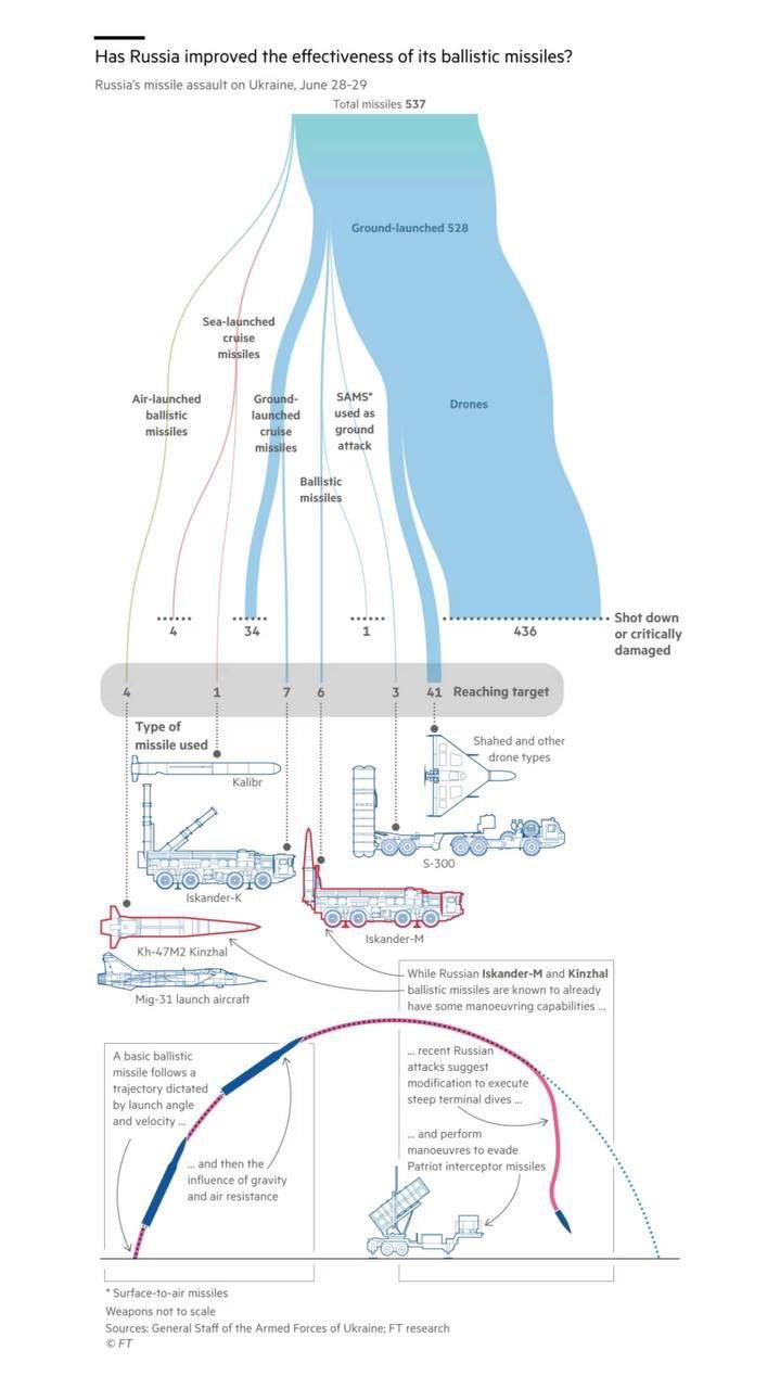

orkid on uuendanud rakettide tarkvara ja UKR võimekus neid alla lasta on vähenenud.
https://x.com/Maks_NAFO_FELLA/status/19 ... 8467245216
Ukraine’s ballistic missile interception rate plunged from 37% in August to just 6% in September 2025 as Russia upgraded Iskander-M and Kinzhal missiles with new software, - FT
These missiles now fly predictable paths at first, then pull sharp maneuvers, steep dives, or terminal shifts to evade Patriot interceptors.
The issue echoes U.S. carrier defense worries in the Pacific: China’s DF-21D/DF-26 anti-ship ballistic missiles also use terminal-phase maneuvers at Mach 10+ to overwhelm Aegis defenses.

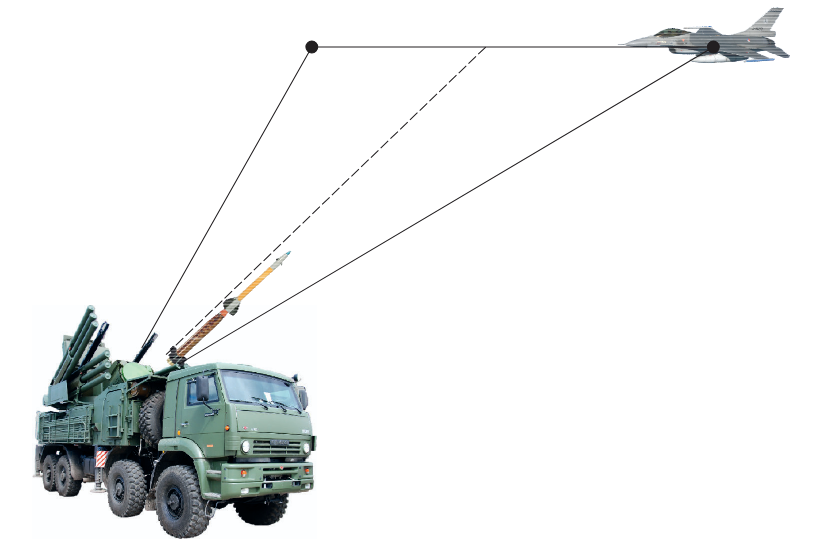

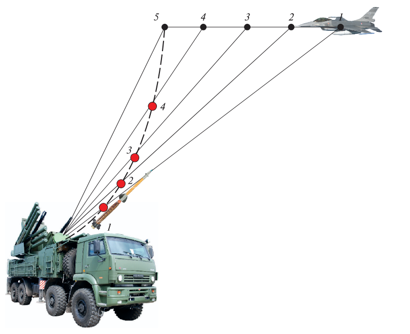

Tundub, et pean siia tegema jälle ühe tehnilist osa selgitava postituse akf rugeri postitusele ja sellele tänasele artiklile.
https://forte.delfi.ee/artikkel/1204084 ... ti-mangida
Lepime kokku, et tegemist on teoorialoenguga. Ja teine aspekt: me peame tunnistama, et irvitamine teemal "analooge mitteomav" ei vii asju üldsegi edasi. Panen kohe siia kaks pilti sihitamisest ja siis kirjeldan tegevusi. Selgitamise jaoks pildimaterialina sobib jällegi kasutada orklandi raketivägede sõjakooli ohvitseride ÕT-õppemateriali Pantsiri kohta, justnimelt selgitavate jooniste aspektis. Esimene pilt siis kolmepunkti sihitamine, mille korral hoitakse pidevalt raketti ühel sirgel ZRK ja sihtmärgiga, kõik kolm punkti on pidevalt ühel sirgel. Teisel pildil on näha kalkuleeritud sihitamist. Kalkuleeritud sihtamine võib olla ka mitte ainult lõplik kohtumispunkti sihitamine, aga võib olla ka nn pooles ulatuses sihitamine, mille järel toimub arvestuse korrektsioon.
Lisaks säilib manuaalne sihitamine. Üleminek ühelt sihitusrežiimilt teisele toimub operaatoril ühe nupuvajutusega, ja samamoodi on see võimalik nii kaughaldusega, kui ka autonoomsel automaatsel tööl iseseisvalt.
Nagu olen juba korduvalt kirjutanud, siis täpselt samamoodi, nagu toimub ÕT tabamisprotsendi tõstmise rehkendus ja analüüs, elik pidev areng, niimoodi täpselt samamoodi toimub ka tõrjesüsteemide eksitamise rehkendus ja analüüs, elik pidev areng.
NB! Pantsir on siin praegu pelgalt õppematerial-pildinäide, aga ei ole mõtet selle üle irvitada. vandid pidevalt tegelevad selle Pantsir-põlvkonna/koolkonna arendamisega ja vaatamata esialgsetele pehmelt öeldes kesistele saavutustele on seal tehtud olulisi tehnise põlvkonna muudatusi. Nii avastamise, kui sihitamise kui tabamise vallas on olulisi arenguid ja ma poleks üldsegi üllatunud, kui edusammude taga istub see Tor-i-Buk-i seltskond Almaz-Antei arendusüksusest. Samad süsteemid on peal ka uuel Tor-il ja Buk-il. Nii sihitamine, kui võrgutöö, kui arvutusvõimekus ja tulejuhtimise/stardiseadmete arv. Lisaks veel viimane (väikeraketi)moon, millega on väiksemaks saadud ka minimaalne tööala, juhtumiks, kui keegi väikene ja manööverdav ja kärmas on ikkagi liiga lähedale jõudnud. jne. Ei maksa nende know-how-d alahinnata.
Nende samade piltide üle juurdlemisel on minu arvates orkid jõudnud ideeni (st võtnud selle sahtlist juba raketi projekteerimisel sisse arvestatud instrumendina välja aktiivseks lauale), et lennu viimases faasis tuleb nüüd raketil teha mingi(d) nn "otsustav uute sihtandmete ülekirjutus või mälust uute võtmine" vmt.
Seda sama efekti/võimalust olen ma kirjeldanud ka võimalusena viia ÕT-rakett justkui petukursil jalutama justkui-ei-tea-kuhu sinna lähedale, et petta ära vastase lennuvahend, ja siis kui on paras hetk kus vastane enam reageerida ei pruugi suuta, siis määrata uus sihitamismärk/koordinaadid ja see lennuk alla tuua. See tähendabki, et (nii üksik operaator või üldine õhupildi kontrollija) peab pidevalt jälgima ja arvestama ja korrigeerima, sest senine "kuskile võssa lendav" märk võib juba järgmise kahe sekundi jooksul hoopis sinu enda, või millegi muu olulise pihta lendavana punaseks "eri-alert"iks muutuda. Ja kirjeldasin, kuidas ma juba 87-89 simulaatoris peibutiste poolt võssa suunatud raketile uue kursi sisestamist harjutasin. St meie harjutasime muidugi raketi tagasi märgile toomist, aga nagu ma juba "kastist välja mõtlemise" all selgitasin, saab samamoodi teha lollitamist-petukaupa ka nii ZRK-ga, kui ka raketiga rünnates. Siin on meil selle näiteks läbi jooksnud, kuidas õlaltlastavaga võeti alla kopterit, rakett lasti sinnasuunas tiba-nihu minema, ja siis sihik keerati kopterile alles viimasel hetkel. Nüüd Patrioti eksitamisel lisandub komponendiks veel ka lennukiirus. Ja nüüd tuleb hakata Patrioti tuunima tihedama arvestamise peale. Ja nagu sellest viimasest artiklist selgub, siis sellise kolmepunkti-sihitamise ja arvestusliku kohtumisnurga sihitamise vahepealse nn "kuldse kesktee"-programmi otsimisega nüüd tegeletaksegi.
PS. Õppematerialides on vene-ÕT-ZRK-del ka graafikud, arvestused, tõrjeprotsendid jne Tomahawki jaoks olemas ja ära näidatud. Ütlen veelkord- see ongi operaatorite väljaõppe teema valida õiged seiresektorirežiimid, valida õiged sihitusrežiimid, valida õige ründe/tõrjeinstrument.

Lennundusekspert Valeri Romanenko lükkab ümber FT levitatud väited, justkui Venemaa oleks hiljuti moderniseerinud oma ballistilisi rakette, nagu Iskander-M ja Kinžal. „Venelased ei ole rakettide konstruktsioonis midagi põhimõtteliselt muutnud. Veel enne, kui meil olid Patriotid, lasid nad rakette klassikalise ballistilise trajektooriga, sest me ei suutnud neid niikuinii tabada,“ selgitab ta. Romanenko rõhutab, et manööverdamisvõime oli neisse rakettidesse kavandatud juba projekteerimisel: „Need raketid on võimelised muutma kurssi nii tõusu- kui ka lõppfaasis, kui rakett juba sihtmärgile pikeerib. See raskendab märkimisväärselt nende tabamist.“
Nüüd kasutab Venemaa Romanenko sõnul hoopis segajaid: „Rakettidele paigaldatakse raadiomüra generaatorid, mis tekitavad valesihtmärgi või ajavad aparatuuri segadusse. See segab Ukraina raketitõrjesüsteeme oluliselt.“
Ka Ukraina sõjaeksperdi Roman Svitani sõnul ei ole probleem Patriot-süsteemides endis, vaid selles, et Venemaa otsib pidevalt viise, et neid segada. „Patriot töötab hästi, lihtsalt venelased püüavad leida mehhanisme, kuidas seda petta,“ selgitab ta. Üheks selliseks viisiks on kvaasiballistilise trajektoori kasutamine: rakett ei lenda enam etteaimataval ballistilisel teekonnal, vaid muudab kurssi lõppfaasis, vahetult enne sihtmärgile jõudmist. „Patriot ei lase raketti vastu otse sihtmärgi pihta, vaid välja arvutatud kohtumispunkti poole, mis põhineb raketi eeldataval ballistilisel trajektooril. Kui venelased seda trajektoori lennu ajal muudavad, tuleb ka Patrioti algoritme kohandada,“ ütleb ta. Tema sõnul on see pidev mõõga ja kilbi võitlus: venelased kohandavad oma rakette, et Patrioti eksitada, ja ukrainlased muudavad kaitsesüsteemide arvutusloogikat, et uutele trajektooridele vastu saada. „Nad kasutavad kvaasiballistilist lennutrajektoori, eriti Iskanderide puhul,“ märgib ta. Svitani hinnangul on vaja vaid leida õige algoritm, mis võimaldab raketitõrjesüsteemil kvaasiballistiliste manöövritega kohaneda: „Niipea kui see leitakse, taastub ka Vene rakettide hävitamise protsent endisele tasemele.“

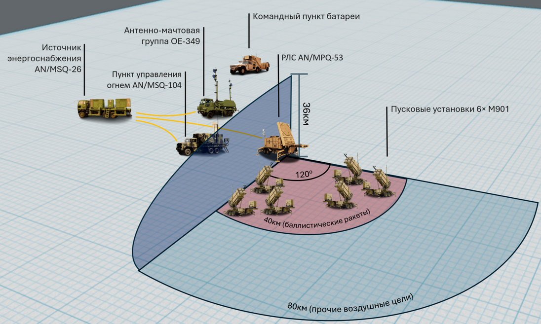

Avalikel andmetel on/oli (ega me täpselt ei tea ju) Ukrainal 12 tk M902 stardiseadet PAC-3 võimekuses (4 raketti alusel). Ja juurde pidi tulema veel PAC-3 MSE-versiooni (16 raketti alusel), seda just ekstra raketitõrjeversioonina. Kui neil on komplektis kasutuses AN/MPQ 65 seeria sihitaja, siis sellesse komplekti on võimalik andmed otse sisse saata "ülevalt otse" ilma vahendajateta (vahe-komndopunktideta) E-3 pealt. Eeldada võiks, et neil on. Asendusena tagavaras võib ju olla ka vanem 53-seeria, mis aga poleks enam (või veel) nii heade just raketitõrje võimekustega. Üldiselt mingitel "küsimärgiga andmetel" on väidetud, et MIM-104 C/D/E versioonidel vähim laskekaugus on 3km ja sealt edasi ballististe märkide raketitõrjevõimekus on kauguses kuni 20 km mittemanööverdava märgi korral ja 15 km manööverdava märgi korral. Aerodünaamilise märgi korral kuni 80 km. Siin märgin ära, käib jutt sihitamisvõimekusest ja "suure" raketi kasutamisest. Ja on märgitud, et stardiseadme (M901-902-903) nihutamisel (st kasutades sihitamisradarist MPQ sihtmärgi suunas paigutatud stardiseadet) on võimalik pikendada tegevusraadiust kuni 20 km. Sama asja (st sihitusradari ja stardiseadme vahelist võimalikku kaugust kuni 20km) on märgitud ka ballistilise raketi tõrje korral.
Üks vahepala: Muideks, ühe "hästi targa ja teadja" foorumikirjutajaga oli meil siin millalgi vaidlus, milles ta väitis, et Patrioti laskeseade saab olla ainult lühikese kaablikese ulatuses sihitaja ja juhtmooduli küljes kinni. Et mingi nihutatud stardiseadme positsioon polevat võimalik, sest tema on seda kuskilt lugenud ja teab täpselt, et lühikese kaabli ulatuses ainult.
On veel üks eripära võrreldes venetehnikaga, mis silma jäi, just ÕT tõrjetööaspektist. Kui venevärgil stardiseadmed võimaldavad keerata end 360 ja pealegi veel kraade, siis MIM-104 stardiseadmele (M901/902/903) on märgitud haagisel pöördeulatuseks +/-110 kraadi, elik kokku 220. Täpselt samamoodi on mitte 360 kraadise ulatusega ka sihitaja AN/MPQ. Ära on märgitud, et paigaldatakse eeldatava rünnaku suunal ja vajadusel korrigeerida asimuuti tehakse seda nii stardiseadmel M900-l ja sihitajal AN/MPQ koos üheaegselt töö(sihitamise)välisel ajal. See on üllatav võrreldes venelaste 360 kraadise võimekuse ja ühildamistopograafiaga. Praktikas tähendab see, et venelase APU keerab end vähemalt 100 kraadi sekundis sinna kuhu vaja, stardib raketi ja sihitab, Patriot aga laseb raketi välja ja siis hakkab teda sihitama, ja kui vaja siis kaarega, kaotades aega. Juhtumil, kui sihtmärk üldse tema sektoris on. Sama teema on ka raketi stardi kaldenurgaga võrreldes näiteks Buk-iga. Patriotil fikseeritud 38 kraadi, Bukil valikuliselt sihtmärgi suunas. Ehk siis ebasoodsad topo-olud võivad röövida Patriotilt jällegi sekundeid, neid samu väärtuslikke, mida ballistilise sihtmärgi korral on niigi vähe. Lisan veel, et ühes kohas leidsin näiteks mingeid andmeid ka MIM-104 PAC-3 "väikeste" raketide kohta: lennuaeg ballistilise sihtmärgi korral kuni 17 sekundit (raketi mootori töö?, sihitamine?). A/B versiooni raketi kiiruseks kuni 3Mach, ja C-l kuni 5Mach.
Silma jäi veel tehnilistes tingimustes tuhlates, et PAC-3 MSE ongi justkui ekstra nende manööverdavate ballistiliste märkide jahtimiseks aretatud. Tavalisel PAC-3-l pole "manööverdatavatest" sõnagi ära märgitud, samas, kui MSE-l on nende "manööverdamis"-režiimide andmete vahe ekstra välja toodud. Sihtmärgi maks kiirus oleks kuni 1800 m/s, st kuni 5Mach.
Eraldi on just raketitõrjeks "nõrga kohana" välja toodud vajadus sihitamiseks orbiidilt satiside kaudu andmete saamiseks (aga see näitab, et selleks on võimekus, ülevalt otse sisse saamiseks). Ja nüüd siis tegevusraadius ja struktuur, tõsi küll, vanema versiooni tehnikaga.
